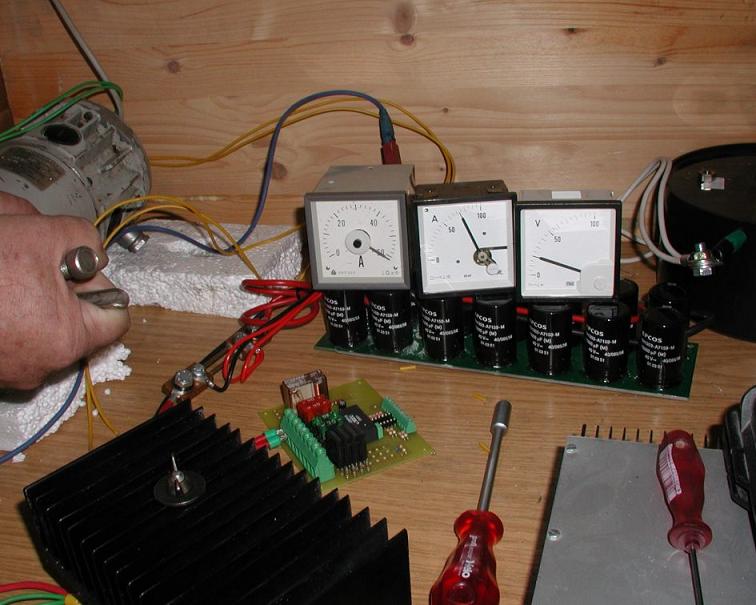

    hier mal eine alte kleine CNC Servoendstufe als Brücke für PWM
    mit Takt Richtung angesteuert mit IRF 2907 200A 75V
    https://www.roboternetz.de/phpBB2/al...hp?pic_id=2112
