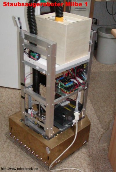

    Frag doch mal Frank, der hat schon dieses Monster geabut, oder erkundige dich mal nach dem Robomaxx
    MFg Moritz

    Also den Robomaxx, als Basis z.B.
    Dann kann man da schön weiterbauen:
    https://www.roboternetz.de/phpBB2/vi...esign+robomaxx
