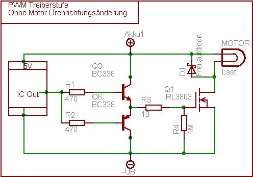

    Hallo Hab mal noch ein bissel recherchiert und wie wärs mit dem IRL 3803? Ich gebe ja zu 202A waren ein bissel übertrieben!
    Hab mal volgende Schaltung mir gesucht:
    Sagt mal eure meinung.

    Wenn man bei der PWM Frequenz wirklich niedrig bleibt, ist das langsame schalten nicht so das Problem. Man muß nur aufpassen das nicht die Energie für einen Umschaltvorgang schon zu hoch wird.
    Die schaltung oben macht das schalten schneller, aber dafür wird Spannung am Gate noch kleiner. So wird man wohl im ungünstigen Fall nur etwa 20 A kriegen. Es macht einfach keinen Sinn ein großen FET zu nehmen, und dann nicht ganz durchzuschalten, weil die Gatespannung zu klein ist.
    Wenn wirklich 100 A geschaltet werden sollen, ist der IRL3803 auch schon sehr knapp, 2 davon wären schon besser (abgesehen von der Gatespannung).

    Ein MOSFET ist schon richtig, nur braucht der IRL3803 wenigstens etwa 8 V am Gate damit man die Leistung ausnutzt. Dafür gibt es extra ICs wie den ICL7667.
    Bei den normalen FETs ist die Schwellspannung im ungünstigsten Fall 4 V und mit dem extra Transitor gibts maximal 4.3 V. Da kann wirklich nicht viel Strom fließen. Bei nur 4,5 V am Gate wäre schon ein IRLZ44 besser als der IRL3803 oder so. Wobei der IRLZ44 auch nicht optimal ist, da für höhere Spannungen.
