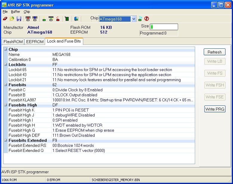

    Wo kann ich beim Atmega8 über Bascom das Fusebit Q setzen ?
    ich verfahre nach der #AN143 (http://www.mcselec.com/index.php?opt...sk=view&id=159)
    Ich habe den MCS-Bootloader (Bootloader.bas, auf Mega8 gesetzt, Baudrate auf 38400) aus dem Sampleordner korrekt geflashed, kann jetzt aber nicht das obige FB setzen, bzw. es erscheint erst gar nicht nach dem Auslesen (geht nur bis "M").
    Übertragung funktioniert seriell (ohne FB"Q") über Pegelwandler auch nicht - weder über die Bascom IDE/MCS Bootloader, noch über das seperate downloadbare Bootloader-Programm. Ich benutze nur RXD/TXD und setze Reset manuell bei Übertragung...
    Hat Jemand eine Idee ?

    Wie sind die Jungs bei mcs bloß auf die beknackte Idee gekommen, die Fusebits nicht so zu nennen wie Atmel?
    Schreib mal, welche Optionen bei Fusebit High D zur Auswahl stehen. Das hört sich richtig an.
    Jipp, das war es auch....jetzt geht`s !
    [/edit]
    Der Atmega8 hat auch andere Fusebits als der Atmega168 (der ein FB "Q" hat), hätte ich bestimmt auch nach einem Blick ins Datenblatt gesehen.
