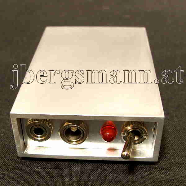

    Hallo Alex,
    mir persönlich liegen Holz und Metall näher als Kunststoff. Holz und Metall hab ich immer herumliegen.
    Das ist das Modell RUSTIKAL, nein im Ernst, das hat so zu dem betreffenden Projekt gepasst. Material waren Sperrholz und Fichtenleisten.
    Und das ist eine Ausführung Alu massiv.
    Bei Kunststoff würd ich mich zwar ebenfalls danach richten, was leicht zu beschaffen ist, aber ich würde einen Kunststoff wählen, der sich durch Anlösen mit dem passenden Lösungsmittel kleben lässt.
    6 Teile sägen, gerade Feilen, daraus 2 U förmige Teile kleben, Nähte nacharbeiten, Teile zusammenschrauben mit Winkeln oder Distanzrollen.
