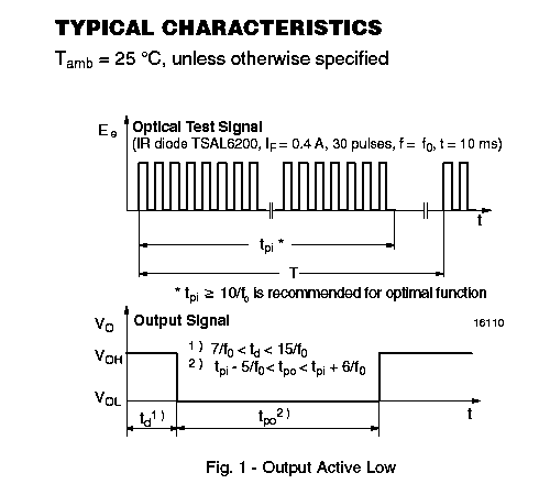

    habe mir das datenblatt für TSOP31240 angesehen. http://www.produktinfo.conrad.com/da..._TSOP31240.pdf
    wo steht da denn was von latency? woraus kann ich das denn ermitteln?

    Hallo axaluss,
    vielleicht war ansehen zu wenig, drinnen stehn die Antworten schon, da hilft ein genaues Lesen. Bitte tu das selbst. Und Berechnen, wie schwer die Latenz ins Gewicht fällt musst du auch selbst.
    Das sieht doch nach einer variablen latency aus. Und die Angaben in den Datenblättern beziehen sich auf Laborbedingungen. In der freien Wildbahn wirds dann erst recht lustig.
  6. #26
    11.03.2009
    danke für den hinweis. habe das übersehen. also bei einer frequenz von 56khz eine messungenauigkeit von 47.5 mm. zuviel.
