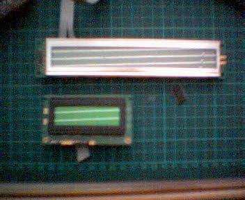

    Ich habs Ausprobiert und da kam nurirgendein schwachsinn raus. Aber ich glabe dass sich zwei Leitungen berühren, dar irgendwelche Grichischen buchstaben rauskommen. Da mein Experementierbord seit dem durchbrennen meines alten LCDs weiter verbessert wurde könnte es sein das ich irgendetwas falsch zusammengelötet hab...

    A)
    Hast Du einen 2*40 zeiligen oder einen 2*20 zeiligen (würde ich schätzen
    wenn ich das Foto anschaue ). Es gibt nämlich folgendes das 2*40 oder 4 *20 Display sind nichts anderes als Zwei Anzeigen mit 1* 40 oder 2*20 weil der Controller HD44780 (guck mal nach ob so einer verbaut ist) nur insgesamt 40 Zeichen kann. Die Zweite Anzeige übernimmt die nächsten 40 Zeichen. Die Anzeigen werden normalerweise über Zwei Enable Eingänge angsprochen.

    LCD mit großen Mengen von Zeichen sind nicht mit mehreren HD44780 ausgestattet, sondern haben Erweiterungsbausteine (HD44100 oder so). Mein LCD ist ein Japaner (TOSHIBA TLC-1291-101 H8D made in japan). LCDs betreibe ich immer im 4-bit-Modus.

    Ups, da hab ich doch glatt bit1 mit bit4 und bit2 mit bit3 der der Datenleitung vertauscht
