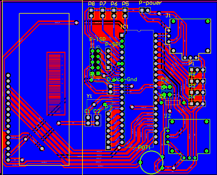

    so.. bin mal wieder dazugekommen ein wenig weiterzumachen... der Plan ist jetzt folgender.. 8 x Atmega16 mit je Display, 2 Joysticks, 4 Pots und 4 Tastern
    das ganze wird verbunden über SPI....
    aussehen tut es so:
    die einzelnen Platinen lesen die werte ein berechnen das ganze Zeugs und senden es dann an eine weitere Platine, die das Midisignal erzeugt.....
    Wird jetzt ein wenig groß das ganze, da die 8 Displays nebeneinandr schon 70cm breit sind, aber das macht ja nichts, neben den plattenspielern is noch Platz
