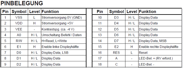

    ja das habe ich schon gesehen, laut der LCD beschreibung ist der LCD auf 4 Blöcke aufgeteilt, und das verwirt mich.
    soll ich den mit 8 Bit anschliessen?
    und noch eine frage: der LCD hat 18 anschlüssen und die beschreibung nur 14. ich bin ein anfänger, tut mir leid.

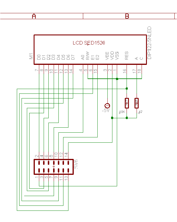

    OK, das ist mahl etwas, aber wie ist die pinbezeichnung beim SV6???
    Miniaturansichten angehängter Grafiken Miniaturansichten angehängter Grafiken sed1520.png
    14.10.2006
    Pasching OÖ
    6.220
    Den SV6 musst du dir selbst machen, du kannst aber genau so gut direkt auf den Mega16 gehen.

    also, es ist verkabelt.
    leider habe ich kein test programm für bascom. kann mir da jemand helfen. gruss
    14.11.2008
    11
    display gibt nichts an.
    Verkabelt ist es so:
    PORTC --> D0-D7
    PORTA2 --> E1
    PORTA3 --> E2
    PORTA1 --> R/W
    PORTA0 --> A0
    +5v --> +5v
    GND --> GND
    KONTRAST --> -4.1v
    RESET --> lehr
    Beleuchtung A --> 5v mit Vorwiederstand
    Beleuchtung C --> GND
    Der Display zeigt nichts an. Beleuchtung ist an.
    Bitte um Hilfe.
