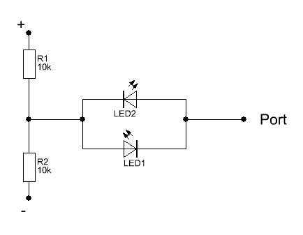

    Mit wenigen theoretischen Kenntnissen versuche ich zwei LED´s bei jeweils anderem Pegel am Eingang der "Blackbox" zu steuern.
    Ich dachte da an eine einfache Transistorlösung weil ich nur 9*8 mm Platz habe.
    Als Anfänger habe ich meine Frage etwas mit der Black-Boxschaltung erläutert.
    Wenn mir jemand mit "Hochschullötabschluss" helfen könnte...DANKE !!!

    wenn du die rote LED umdrehst und gegen 12V schaltest, brauchst du die Black Box garnicht. Dies geht allerdings nur wenn deine Eingangsspannung auch etwas belastbar ist.

    ...und vor "Port" (12v/0V) noch ein Vorwiderstand für 6V/20mA, ca. 330Ohm

    Sollte an dem Vorwiederstand nicht nur 4V abfallen? Für die Led's müssten doch auch noch ca. 2V übrig bleiben. Dann würde ich auch etwa 200Ohm kommen. Oder habe ich etwas nicht bedacht?
    ...doch, Du hast völlig Recht !

    Habe nur wenige mA
    Liebe Helfer...
    Die Idee ist ja dem Problem angemessen, aber ich hatte mich unvollständig Ausgedrückt, sorry.
    Ich habe nur wenige mA am Eingang der Black box zur Verfügung, der gezeichnete Schalter sollte nur den Logikpegel in der Skitze anzeigen!
    Und , der Eingang der Box darf das Signal wegen der weiteren Auswertung nicht "verfälschen" , darum die Variante mit den Transistoren.

    Zum Ansteuern der Leds ist Andee-HBs Schaltung besser, Port ist hier IC-Ausgang:
    [Edit] Sorry, Klops eingebaut, ist in version 2 korrigiert.
