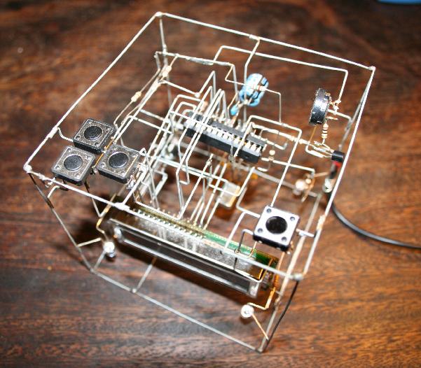

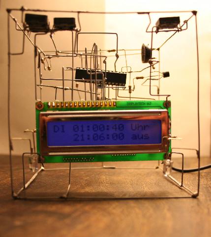

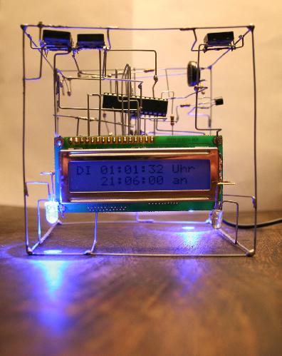

    so nun is fertig..
    der wecker hat nur eine weckzeit und ne schlummer funktion, ausserdem zeigt er den tag an. das wars, und ist auch der hauptgrund warum ich selber einen gebaut habe.
    die meissten kommerzeillen sind fuer mich unbedienbar und könnden viel zu viel sinnloese, was ich selbst mit anleitung nicht verstehe abgesehen davon, dass sie einfach nich schön sind.
    als weckton habe ich eine zufallsgenerierte (soweit das chips koennen) sinnlos melodie, die aus 5 verschiedenen "Toenen" besteht. und led geblinke.
    falls interesse besteht kann ich den code(bascom) mal posten, schaltplan habe ich leider nicht, da das freestyle gelötet ist, aber das ist relativ unkompliziert.
    ein transistor, ein paar widerständer und kondesatoren, ein elko ein alter lautsprecher aus m handy, 4 leds ein display, und ein atmega8, sowie viel federstahldraht
    und hier noch ein paar bilder:
    have phun...

    nee ist kein Thema mehr...
    habe nur das quarz als uhr ( das netzteil war mal ein handyladegerät) und ich habe laut funkuhr in 3 tagen die ich geschaut habe ca ne halbe sekunde abweichung.
    Das gibt dann in einem jahr nicht mal 2 min.
    für mein morgentliches aufstehen ist das mehr als genügend..
    meine projekte: robotik.dyyyh

    ok gut ^^ vom design her muss ich schon sagen das hat was aber ist das nicht ein bissl unstabil also wenn ich so überlege, wie cih ab und zu aufn Wecker haue xD
    23.04.2007
    stuttgart
    1.127
    das wirkt unstabiler als es ist, ist alles federtahl, ohne werkzeug ist der nicht biegbar.
    wobei man den sicher bedingt durch schlafmangel kaputthauen kann..
