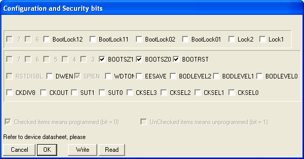

    Hast Du die Fuses so eingestellt, dass der Reset Vector auf den Bootloader zeigt?

    Ich hoffe doch mal:
    Fusebits
    Bootloaderanfang
    Merkwürdig ist ja das es 1x funktioniert ...

    Na sicher. Wenn Du den Bootloader aufspielst, dann wird alles gelöscht, sodass der Code des Bootloaders das erste ist, worauf der AVR beim Booten stößt. Wenn Du jetzt aber ein Programm darauf spielst, dann findet der AVR dessen Code zuerst und kommt gar nicht mehr zum Bootloader. Demnach passt die Einsprungadresse nach dem Reset nicht.

    Der Bootloader sollte beim 168 bei 1c00 starten:
    #if Loaderchip = 168                                        'Mega168
        $loader = $1c00
    Aber in PonyProg steht er bei 3800 (siehe Screenshot).
    02.07.2005
    Nachtrag ... Ok das sind Words, also 1c00 * 2 = 3800 ... Das passt dann wohl doch.

    Ich habe keinen 168er hier. Die Fuses setze ich immer mit Bascom. Evtl hilft da die Try and Error Methode.

    Die Fusebits stimmen, so wie sie oben auf dem Bild zu sehen sind.
