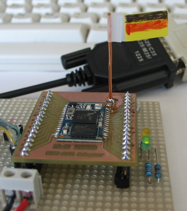

    Für meine Diplomarbeit habe ich einfach die IR-Bauteile ausgelötet und gegen Buchsenleisten getauscht (das kann man ja auch direkt beim Zusammenbau machen). Dann kannst du die UART-Schnittstelle des Mikrocontrollers für eigene Sachen verwenden (in dem Fall Bluetooth) und zum flash usw. die IR-Bauteile einfach aufstecken.
    Sieht dann so aus:
    edit: Hier findest du alles, was du für das Bluetooth-Modul wissen musst:
    http://www.mikrocontroller.net/topic/81759
    Und hier ein schickes Bild, bei dem man sehen kann, wie handlich das ganze Teil ist (die blaue Platine in der Mitte):
    http://www.mikrocontroller.net/attac...btm-112_em.jpg
    Ich denke, man könnte das Modul auch problemlos unter den ASURO montieren, so dass genug Platz für eine Ultraschallerweiterung da ist.

    Nur um sicher zugehen... Buchsenleiste = Sockets wie bei den ICs hoffe ich mal?^^
    Und UART sagt mir auch nicht viel (bin wie gesagt n Anfänger), aber ich denke ma das erklärt sich im Datenblatt vom btm-112 und wenn nicht meld ich mich nochma.

    @Gummibaer: Der UART (bzw. USART) ist der Teil des Mikrocontrollers, der für die serielle Kommunikation zuständig ist. Die Bluetooth-Module haben auch eine serielle Anbindung, dadurch sind sie recht einfach zu benutzen.
