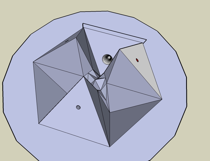

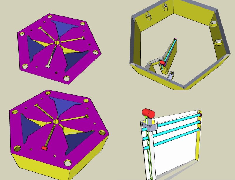

    @oberallgeier: thx! aber stimmt schon jpl hats ja..
    @furtion: gugg dich mal bei http://freescale.com um.
    bei denen hab ich meine meisten chips her. die schicken dir kostenlose samples nach hause.
    @klingon77: das mit deiner gewichtsvorraussage stimmt schon.
    ich habe ca. 20-30Kg eingeplant.
    bei den scharfen kanten hast du auch recht. aber ich bin nicht so gut mit dem umgang von dem programm, und hab auch sonst nicht viel ahnung wie ich das am besten umsetzte.
    aber gugg dir mal die version 2 hier an.
    ich kann dir auch gerne ein autocad 3d modell exportieren.
    vielleicht kannst du damit eher was anfangen.
    anbei nochmal eine neuer sketchup datei bei der ich angefangen habe die mechanik einzuzeichnen.
    bei dem "hebel" sind 2 der stangen für den vortrieb gedacht, und die mittlere für die hub bewegung.
    hei nen overview davon.

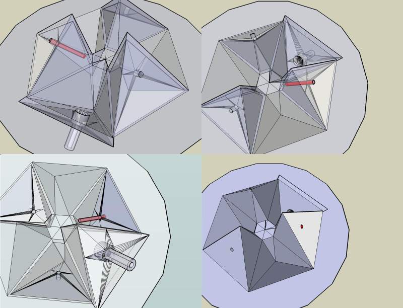

    ich habe mir noch eine andere art von verbindung überlegt.
    wo drei bolzen nach aussen gedrückt werden.
    ist sicherlich stabiler als die vorherige variante und einfacher umzusetzen.
    und bild... tadaaa...
    noch ein bild mit einer erweiterten geometrie.
    Miniaturansichten angehängter Grafiken Miniaturansichten angehängter Grafiken con2_ov.jpg   con2_5.jpg

    @AmyS3 du schreibst da was von stabiler und von einfacher umzusetzten. Da will ich doch gleich mal einhaken. Stabiler: Hast du den mal die Kräfte ausgerechnet die in deiner "Verbindung" auftretten bzw. die diese aushalten muss. Also Momente und Kräfte ausgerechnet und in Relation zur Materialstärke genommen? Wenn du schon so aufwendig bauen willst, dann sollte man auch konstruktiv richtig arbeiten.
    Einfacher umzusetzten? Die Teile sehen für micht nach fiesen CNC Teilen aus. die Müssen komplett aus einem Klotz (oder von mir aus auch Zylinder) gefräst werden. Ich kenn jetzt die Abmessungen nicht, aber ich vermute dass die Fertigung dieses Teils schon deutlich über 100€ kosten kann.
    Außerdem vermute ich, dass der Konektor nur unter sehr idealen Bedingungen schliesst. Besser ist hier ein selbstzentrierendes und selbstausrichtendes System.
    Nachdem ich dich schon nicht abbringen kann die Idee zu realisieren, dann kann ich vielleicht solange rummeckern, dass sie danach auch funktioniert :-P

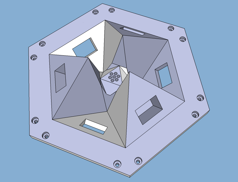

    ich habe die sache nochmal etwas weitergesponnen, und ein idealeres gehäuse gezichnet. das sollte mit einer cnc machbar sein, und sollte auch gut was aushalten.

    ich muß mich leider der Meinung von HannoHupmann anschliessen, denn bei deinem Bot werden Kräfte auftretten denen du anscheinend in keiner weise Rechnung trägst. Auch denke ich sind deine Haltebolzen die du in der aktuellen Ansicht zwar nicht mehr drin hast, aber eben weiter oben, ziemlich dünn. Besser wäre hier wohl eine Art Klaue oder Hacken der das ganze zu sich hin zieht also zusammen zieht und somit festhält. Dafür könnten sich diese Aussparungen jedenfalls schon mal eignen. Das ganze dann noch mit Federkraft in eine Position arretiert werden die nur durch z.B. einem Hydraulik-/Pneumatikzylinder zu entriegeln ist, wegen dem auch mal stromloss sein und so, aber auch nur schon mal so nebenbei gefragt wohin soll eigentlich die ganze Mechanik dafür besonders später am Bein
    Was denkst du denn über einen Bayonettverschluß, wenn du in etwa annimmst das der etwa 200mm im Durchmesser hat dann könnte man noch mehr Arretierpunkte benutzen...um eine Selbstführung zu realisieren wäre ein flache Ausführung vielleicht doch besser, die dann quasie eine kurze trichterförmige Öffnung hat. Und du bräuchtest nur jeweils eine Mechanik zum drehen und sichern.
    Aber ich frage mich wirklich warum dieser Connector "vergoldet" werden muß, soll heißen das es sicherlich einfacher geht, wesentlich günstiger und trotzdem funktioniert...ohne das rad komplett neu zu erfinden

    Manomanoman, wenn ich dass sehe, kann ich mich meinen Vorrednern wirklich nur anschließen. Und weil ich ein Freund drastischer Worte bin, sag ich es mal so: Das Ding ist konstruktiv ein großer Haufen Schweinescheiße.
    Bitte nicht beleidigt sein - ist aber so.
    Das Teil wird weder so funktionieren wie du es dir wünscht, noch ist es fertigungstechnisch machbar und schon gar nicht sinnvoll.
    Ein weiteres Problem ist, dass du anscheinend nicht viel von Konstruktion verstehst und überhaupt keine Ahnung hast, wie sowas abläuft und was man beachten muss. Deswegen kann man dir auch schlecht gute Ratschläge erteilen. Eigentlich nur einen: Mach dich erstmal ein bischen darüber schlau - es gibt z.B. Bücher über sowas.
    Bevor man ein 3d Zeichenprogramm anwirft, ist es wirklich empfehlenswert erstmal anhand einer Prinzipskizze eine Überschlagsrechnung zu machen. Anschließend kann man sich auf einen Blatt Papier ein paar Gedanken zur konstruktiven Ausführung der Teile machen. Das kannst du den Technikern und Ingenieuren unter uns definiv glauben.

    Ich wage sogar zu bezweiflen, dass man nen CNC Werker findet der sowas fertigen würde. Sowas geht dann nur noch bei ein paar Spezialisten und einmal verkantet und den Flansch braucht man neu. Vermutlich hast du auch keine Toleranzen eingeplant oder ähnliches.
    Also entweder du machst es richtig oder ich seh keinen Sinn mehr darin mir die Finger wund zu tippen und hier Tipps in den Wind zu schreiben. Aber was ich da sehe tut mir in der ganzen Bastler und Ingenieurseele weh.
