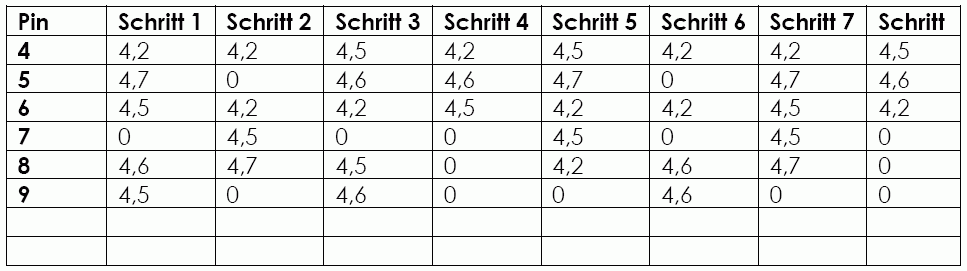

    Ja entschuldigung ich habe quatsch geschrieben. Ich habe nochmal gemessen. Es ist so wie du sagst. An Pin 7und 9 liegen 5V und 0V an. Aber bei Pin 4und6 liegen 4,2 und nach einem schritt 4,9V an.
    Wenn ich das richtig verstanden habe soll ich alle Ausgänge (Pin) gegen Masse messen. Also nicht nur Pin4,6,7 und9 sondern alle?

    alle brauchen nicht gemessen werde. Für die Abarbeitung der Schrittfolge sind folgende Pins zuständig:
    4; 6; 7; 9 Das sind die ABCD Ausgänge und dan noch
    5 und 8 Das sind die Inhibit Ausgänge, damit werden die Brücken wenn erforderlich abgeschaltet. Wechselt immer zwischen zwei und einer aktiven Brücke bei jedem Schritt.

    Ich habe ein kleines Problem. Ich habe in Word ein tabelle mit den Spannungen gemacht. Allerdings weiss ich nicht wie ich sie hier einfügen kann. Kann ich sie vielleicht auch per E-mail schicken? Oder gibt es eine andere möglichkeit?

    Beim vierten und achten schritt hat der Motor keinen haltemoment. Der Gesamtstrom liegt dann auch bei 0,02A. Aber in der Tabelle sieht man schon das dort an vielen pins dann 0V liegen.
    Gruß Daniel

    So einmal die Tabelle:

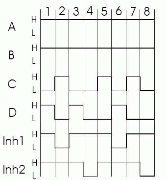

    und einmal ein daraus gemaltes Schritt Zustandsdiagramm (hoffe hab mich nicht vermalt)
    Das z.B. Pin 4 und 6 gar nicht den Pegel wechsel ist schon schlecht, C und D sehen auch komisch aus. Nur die Inhibit sehen gut aus. Musst Du mal vergleichen mit dem Diagramm im Datenblatt. Ich will das hier wegen rechtlichen Dingen nicht reinkopieren.
    Den L297 hattes Du schon gewechselt oder? Keine Brücke irgendwo , Lötzinn oder dünne Kupferbahn?
