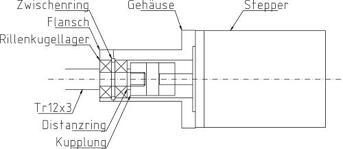

    Hallo Leute,
    mal eine andere Frage, wie befeistigt Ihr Eure TR-Spindeln? Habt Ihr die an den Rändern auf ein anderes Gewinde abgedreht z.B. M8 oder so? Und wie werden diese gelagert und befestigt?
    Wo habt Ihr ide bestellt?
    Danke
    Gruß Eddie

    Schönen guten Morgen,
    also ich habe bei Mädler bestellt, Preise finde ich in Ordnung und Lieferzeit war top!
    Ich bin gerade dabei die erste Achse umzurüsten:
    dafür habe ich eine TR12x3 mit Nylatron-Kunststoffmutter.
    Die Spindel habe ich an beiden Enden abgedreht - am einen Ende ist ein 8er Durchmesser für 2 gegeneinander verspannte Kugelrillenlager (Schrägkugellager währen besser!) und dann noch einen 6er Durchmesser für die Klemmkupplung zum Motor.
    Über die Kupplung und einen Distanzering wird dann auch das Lagerspiel minimiert/verspannt. Besser währe hier sicher ein Gewinde mit Mutter!
    Am anderen Ende habe ich dann noch ein Loslager damit die Spindel sich nicht "verspannt" - dies ist aber eigentlich nur bei längeren Spindeln notwendig, aber ich habe trotz der geringen Länge von 240mm schon negative Auswirkungen festgestellt. Außerdem habe ich mir noch am Ende vom Loslager einen Drehknauf befestigt, um die Achse auch mal manuell bewegen zu können!
    Hier habe ich noch ein Bild von mir gefunden:
    (Das Gewinde in der Kupplung habe ich weggelassen)
    MFg erik

    Ich würde sie so bearbeiten wie auf dem Bild, für das Festlager
    http://www.cncshop.at/bilder/produkte/gross/51_1.jpg
    beim Loslager einfach entsprechend dem Lager runterdrehen mit etwas Luft in Axialer Richtung. Die Dinger bekommt man eigentlich in vielen Shops, würde ich abhängig davon machen was du noch brauchst...

    Ich dachte evtl. dass ich die Stange an beiden Enden auf M8 abdrehen lasse, dann tu ich in die 21 Multiplexplatte von beiden Seiten das Kugellager einlassen. Ich bohre ein durchgehendes 8 mm Loch und fräse dann die 22 mm Durchmesserkugel jeweils von den beiden Seiten der Platte ein. Da die Platte ja 21 mm hat und jedes Lager 7 mm breit ist. Bleiben immer noch ca 7 mm zwischen den beiden Lagern. Dann wird die Gewindestange durchgeschoben und einfach von beiden Seiten mit 2 Muttern pro Seite angeschraubt und mit diesen beiden Muttern gegenseitig angezogen, dass sie sich nicht lockern können.
    Was denkt Ihr darüber?
