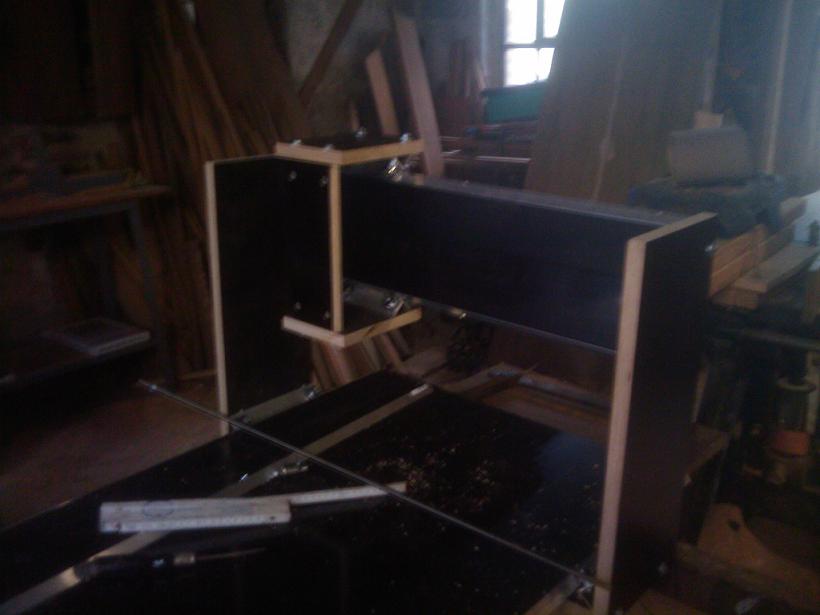

    Zum Fortschritt:
    Hatte gester etwas Zeit und habe die Y-Achse vormontiert. Momentan ist alles nur geheftet (Die Führung Y-Achse hängt nur an 2 Schrauben handfest) macht aber einen 'starren' Eindruck. D.h es läuft alles sehr leicht - hat aber kein Spiel. Der Wagen auf der Y-Achse wird noch weiter nach hinten gesetzt sobald ich weiß wieviel Platz ich für die Z-Achse bzw. deren Gewindespindel brauch. Im Endeffeckt versuche ich die Frässpindel so weit wie möglich in den Schwerpunkt des Portals zu bekommen. So wie es hier gemacht ist: http://buildyourcnc.com/lucas.aspx will ich es auf keinen Fall machen - da sieht man schon das das vornüber hängt und niemals präzise Ergebnisse liefern kann. So wie es auf dem Bild Zu sehen ist sind von der Vorderkante Portal zur Führung Z-Achse 110mm (sieht auf dem Bild weniger aus) Ich hoffe das ich noch Minimum 50mm weiter hinter komme
    Anbei wieder ein miserables Bild - ich versuche zum Wochenende mal ein besseres mit einer ordentlichen Kamera hinzukriegen.
    Handycam:
