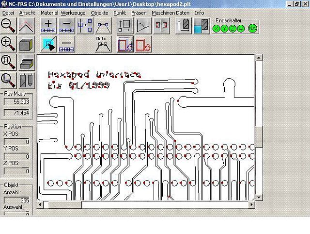

    ich habe mal versucht mit Target ein Platinen Layout zu erstellen, leider werden die Bahnen in NC-Frs sehr Schief dargestellt (hpgl -Format). In NC-Start wird es richtig dargestellt .
    Dann noch mal eine Frage mit welchem CAD Programm ihr die Entwürfe macht, ich benutze NX.6 aber irgend wie habe ich noch Format Probleme beim Exportieren/Importieren.
    Hallo The_muck
    meinst Du etwa so schief?
    https://www.roboternetz.de/phpBB2/fi...encfrs_183.jpg
    dann ist hier die Lösung, da sind ein paar Sachen die in NC-FRS konfiguriert werden müssen
    https://www.roboternetz.de/phpBB2/ze...=asc&start=209
    Gruß Eddie

    Aaaa danke genau das war es jetzt passt es!
