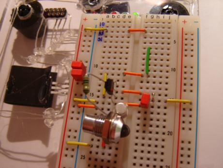

    Hab jetzt den Größten Kondensator eingelöted den ich habe (330nF)
    funktioniert aber immer nich nicht
    Hilfe

    ich hab mir mal die spec besorgt. sehr sehr duerftig. Manf hat recht. da wird fuer 8µs die LED voll durchgeschaltet. mit 5ohm an 5V. da fliesst ein nicht geringer strom, dann fehlt dem PNP auch noch der pull-up !!! d.h. er sperrt nicht richtig. verdrahte den TRS direkt an die Spannungsquelle, den zurueckfliessenden Teil auch ( Masse ), das C direkt an Pin 1 und 3.
    ich werde mal weitersuchen und melde mich dann wieder.
    wawa
    danke mal für die bemühung
    was meinst du was ich verdrahten soll ???

    du sollst den Transistor direkt an dein Netzteil haengen und die Masse von dem LED Kreis auch. Da fliessen ca. 700mA. Kann das dein Netzteil?
    Wenn nicht - dann haeng den Kreis mal an eine Batterie, verbinde aber nur die Masse.
    Kein Wunder das die Leute da immer Probleme haben, das Ding stoert immens. Den Chip aber abgeblockt lassen, das ist ja der empfindliche Empfaenger!!
    wawa
    Also ich soll dirkt auf den Transistor mit 5V gehen. und an die LED die MAsse ??

    Ja weiss ich. Hab ja das Problem das ich nur 2V Aussganspg habe
    bin ich blöd nhem ja wirklich die falsche seite
    Aber das wird nichts änder an meiner 2V statt 5V ausgangspg
