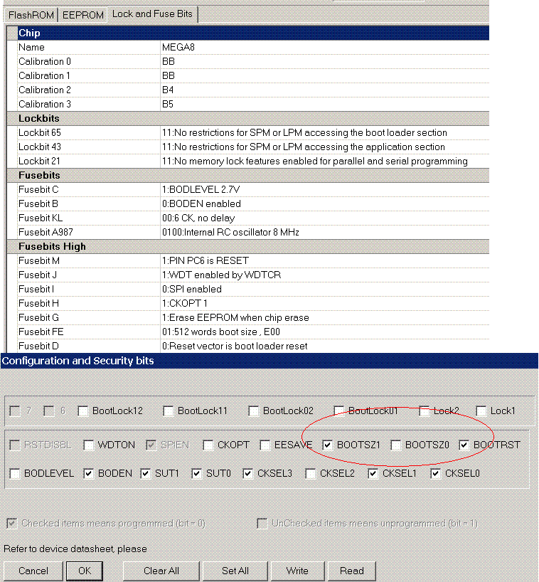

    und wie ist das mit denfusebits ??
    die sollen so sein wie bei ponyprog (unten)
    eingestellt sind sie wie oben(bascom)
    ist das so richtig , oder muss man da was ändern??
    weis nicht welches da welchem entspricht
