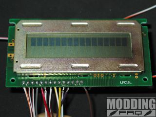

    Wenn du ein LCD einschaltest, und nicht initialisierst, ist es normal, dass aus 2 Zeilen nur eine leuchtet.
    Das meine ich:
    http://www.modding-faq.de/moddingfaq.../lcd_41_th.jpg
    pongi

    @pongi
    Dann bin ich ja beruhigt das das so ist.
