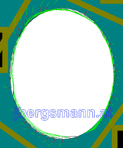

    das mit dem Herumknabbern ist gar nicht so schlimm. Ebene Trigonometrie ist recht nahrhaft. Und mit den wieder aufgeladenen Batterien fährt es sich auch wieder ganz gut entlang eines Sollpfades.
    ....................Bild hier
    Zum Debuggen hab ich zunächst einmal die Kreisbögen zum Suchen des Sollpfades plotten lassen. Im vorliegenden Konzept existieren ja keine Wegpunkte, sondern es gibt nur eine Bitmap Karte.
