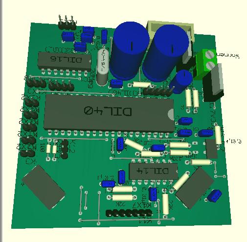

    so hab jetz mal die platine in targt nochmal nachgebaut (das gleiche wie auf m lochraster... die lochrasterverion war mir zu kabelgewirrig...
    das sieht dann so aus:

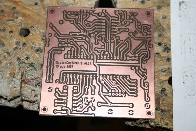

    das erste aetzen is nich so gut geworden... werd ich wohl nochmal machen...
    dann werd ich mal morgen die neue bestücken und schauen ob sie sich (hoffentlich genauso verhält wie der prototyp...
    is nen mega644 draum, ne RS232 schnittstelle, 3 gyros, ein 3achs acc sensor , und nen luftdrucksensor.. ausserdem habts 5 I2C stecher fuer die 4 motoren sowie fuer nen 2. controller , nen eingang fuer den empfänger und nochmals 10 pins die man fuer was weis ich benutzen kann..
  8. #48
    wieso sind deine leiterbahnen alle so dick?
  9. #49
    23.04.2007
    stuttgart
    1.127

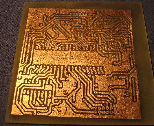

    hat keinen technischen grund... sind dann nur fehlertoleranter beim ätzen.. und schadet ja nicht wirklich...
    so und jetz nochmal schoen geätz und besser geroutet :

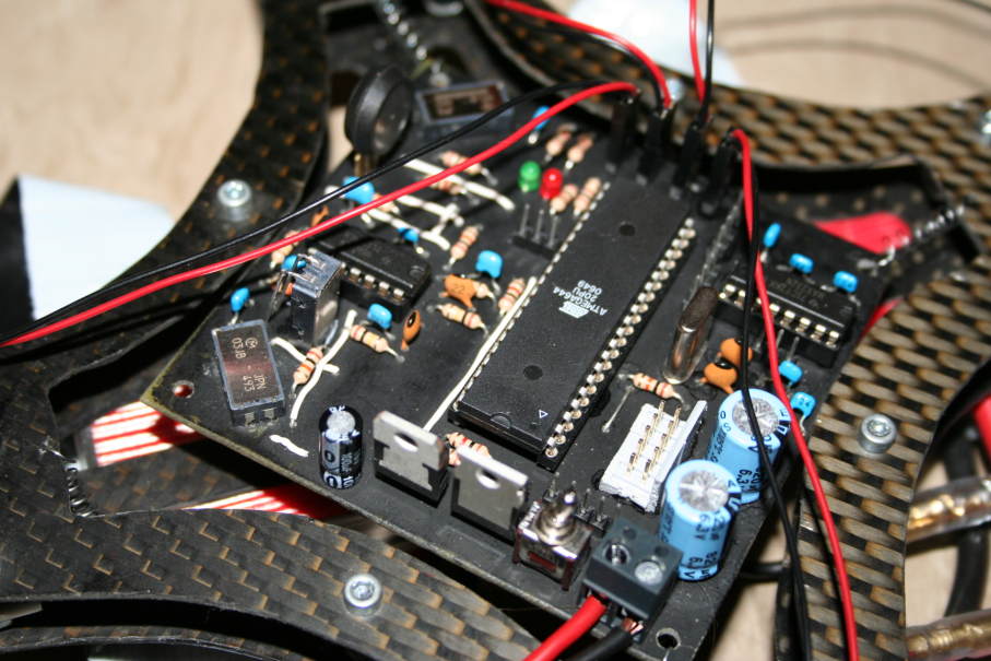

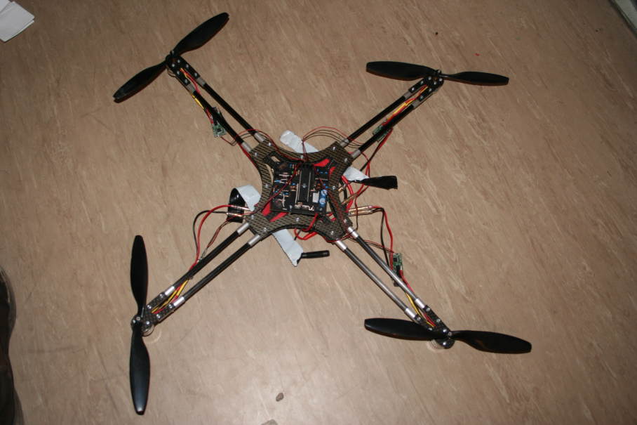

    so .... die hardware ist so weitgehnden fertig.. bis auf landegestell, n par details und kamera... n paar hopser hat er shcon emacht, aber da ich noch keine empfänger hab is das doof...
