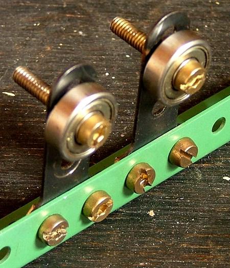

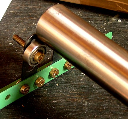

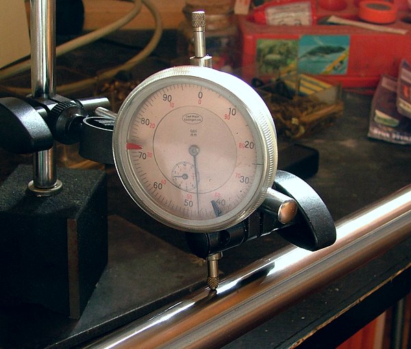

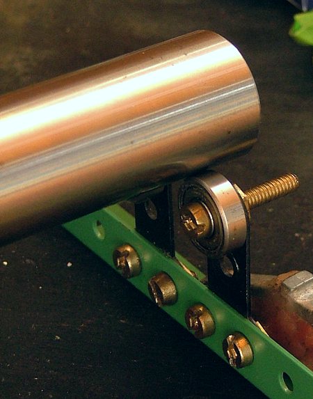

    Ist zwar kein Auswuchtgerät (ich habe den Rundlauf geprüft), aber es ist ein Beispiel, wie man sowas mit einfachen Mitteln lagern könnte:
    Eine 25er Stahlwelle auf Kugellager aufgelegt.
    Die Halter sind aus meinem/Schwiegervater´s Märklin-Metallbaukasten.
    Zum Auswuchten sollte der Durchmesser allerdings sehr viel größer sein, als der Durchmesser der Kugellager. Die Auflagefläche zwischen Auflage und der Welle, welches das Zahnrad aufnimmt sollte auch sehr schmal sein.
