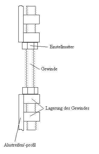

    So hier noch die Einstellmöglichkeit:
    Wie gesagt man muss nur eine Alustrebe zerschneiden und das ding so einsetzen und man hat eine einfache Einstellmöglichkeit um den Druck mit dem die Rollen auf die Felge gedrückt werden zu regulieren. (muss auch beidseitig gemacht werden)

    Hallo, eigendlich wollte ich ja nur noch mitlesen.
    Aber folgendes muss ich unbedingt loswerden:
    Wow, Klasse Konstruktion
    - kein Innenzahnkranz
    - kein 2.ter Innenring, der auch noch genau passen muss
    - leicht zu beschaffende Bauteile (sieht erst einmal danach aus)
    Zum Profil:
    Ich verlasse mich seit einigen Jahren auf Alu-U-Profile mit nur 2 mm Wandstärke. Meine 'tragenste' Konstruktion damit war eine Kamarahalterung für 2 * Spiegelreflex + jeweils 1000 mm Brenweite. In Summe ca. 3 kg. Da hat sich noch nichts verbogen auf einer Länge von ca. 50 cm.

    Hi, die Konstruktion gefällt mir sehr gut.
    Rollerbladerollen haben ja bereits Lagersitze im Rad und auch meist schon die Lager. Diese würde ich bei den nicht angetriebenen Rollen nutzen.
    Dann braucht die Achse der oberen Rollen nicht drehbar zu sein, und du kannst sie an den Enden mit Gewinde versehen. Dann einfach die Bohrung in den Profilstangen als Langloch ausführen (wie beim Fahrrad) und die Achse entsprechend verschieben und festschrauben. Du kannst ggf. noch 2 Schauben vorsehen, die gegen die Achse drücken, bzw. dran ziehen. Sowas hatten früher die Fahrräder auch (hinten). Evtl. kann man auch starke Federn gegen die Achse drücken lassen, dann ist immer alles definiert gespannt.
    Die angetriebe(n) Rolle(n) würde ich so ausführen, wie du gezeichnet hast.
    Auf diese Weise musst du das schöne Dreieck nicht zersägen. Du brauchst ja eh nur ein paar mm Hub.

    Die Idee mit der Spannvorrichtung ist wirklich gut!
    Als Basismaterial würde ich gerne 4mm Flach-Alu verwenden und gegebenenfalls mit Stegen versteifen.
    Die Versteifungen könnte man dort einarbeiten, wo sie nicht hindern und gebraucht werden. Zur Not könnte man bei Bedarf auch mal ein M3 (M2) Gewinde mit einer halbwegs guten Festigkeit in 4mm Alu reinschneiden um z.B: ein Kabel, Sensoren, Platinen oder andere leichte Sachen zu befestigen.
    Bei zwei ineinanderliegenden U-Schinen sind die Möglichkeiten begrenzt, weil man eine geschlossene Form hat.

    Bei der oben abgebildeten Einstellmöglichkeit für die Laufrolle könnte man an einer der drei Laufrollen vielleicht noch Feder einbauen die die Rolle vor die Felge drückt.

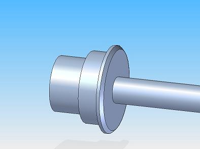

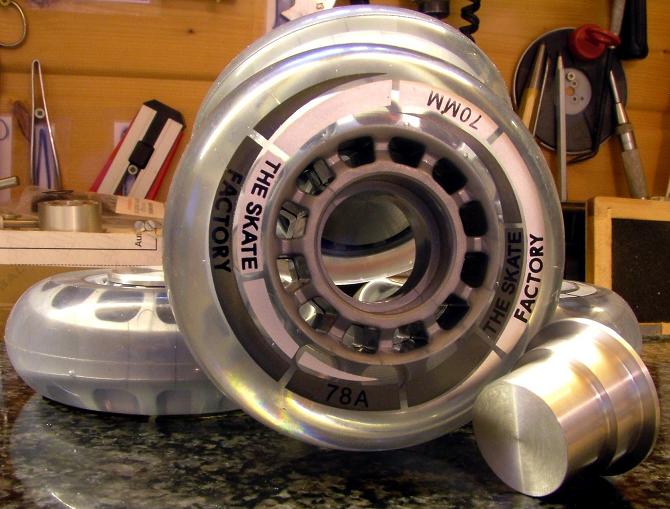

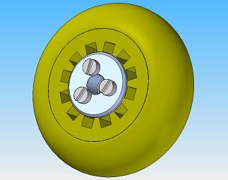

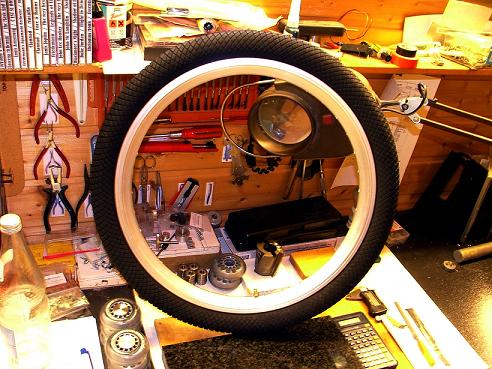

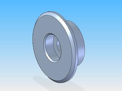

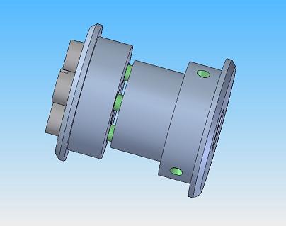

  10. #70
    21.07.2007
    Greudnitz
    344

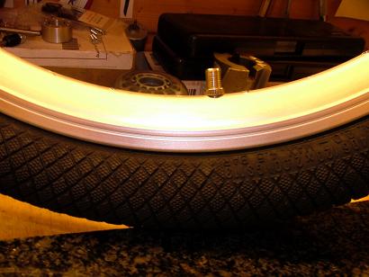

    die ersten Bilder, Zeichnungen und Maße sind da. Aber erstmal ein riesen Lob an alle die bis jetzt geholfen haben. Macht weiter so. Wir (klingon77 und ich) sind noch auf ein paar kleinere Details gestoßen bei denen wir keine Antwort wissen.
    Aber erstmal die Bilder:
    Die Felge mit Mantel:
    Die neuste Zeichnung des Innenlebens:
    Die zweite Riemenscheibe ist für einen zusätzlichen Motor (kommt vielleicht später) vorgesehen. In die obere Lücke kommt noch das dritte Rad mit einer Spannvorrichtung (Zeichnung kommt später).
    Jetzt mehrere Bilder der Laufradbefestigung:
    Bild hier  Bild hier
    Bild hier  Bild hier
    Und hier die ersten fertigen Teile (und die Rollen):
    Das Ventil mal etwas genauer: (war bis jetzt ein Sorgenkind aber Klingon77 meint es sei genug platz und damit nicht im Weg)
    Das ist bis jetzt der Stand der Dinge.
    Noch ein paar Maße:
    - die Felge ist 20 Zoll (Hohlkammer-Hochschulter)
    - der Mantel ist 20x2 Zoll und ist im aufgepumpten Zustand 44 mm breit
    - die Rollen haben einen Außendurchmesser von 70 mm
    - das Ventil ist ein Autoventil (damit ich mit meinem MonoWheel auch mal an der Tanke vorfahren kann um den Luftdruck zu messen
    An der Klebestelle der Felge (war nicht aus einem Guss) ist ein kleiner Grad der uns etwas Sorgen macht da er die Rollen beschädigen könnte (ein Bild kommt später). Aber das sollte man wegschleifen können.
    Es gibt zwar noch weitere Problemchen aber die werde ich später posten wenn wir genauere Daten haben (z.B. hängen wir noch ein bischen in der Motorenauswahl da wir noch nicht wissen wie schwer den der Bot am Ende wird).
    So wie findet ihr den Bot bis jetzt? Meinungen, Kritik,.. ist alles erwünscht.
    Gruß Murdoc_mm
