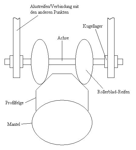

    Hat jemand schon eine Idee, welchen Gummi (oder welche Gummiräder) man für die Seitenführungsrollen des Starorringes verwenden kann?
    So spontan fallen mir da die Reifen von "Lego-Autos" oder ähnlichem ein.
    Felgen mit Kugellager könnte ich machen.
    Es sollte halt ein nicht zu harter Gummi sein, der auch einiges an Laufzeit hinter sich bringt und auch noch in 3 Jahren nachgekauft werden kann, falls dies erforderlich ist.
    Durchmesser so ca. 20-30mm
    Roler-Blade´s Rollen gingen zwar, aber die sind von der Optik wohl etwas zu groß.

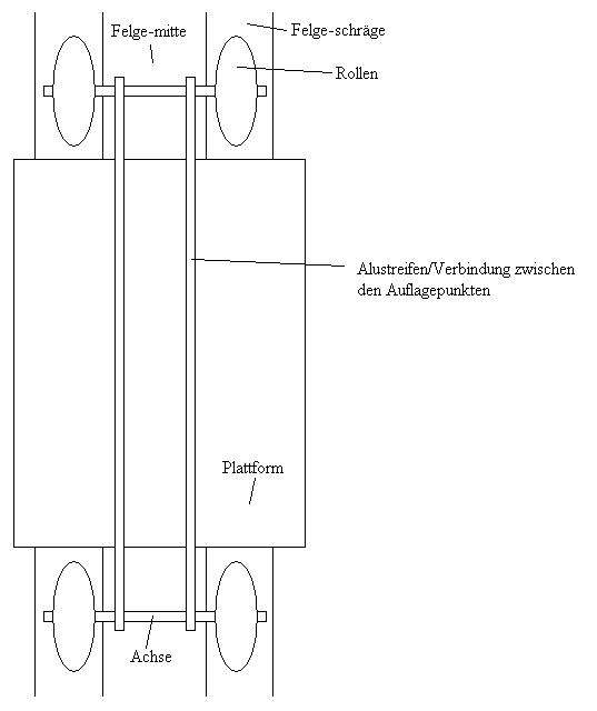

    Im Moment mache ich mir gerade Gedanken um den Laufrollenspanner für die obere Rolle.
    Wenn die Skizze fertig ist, gibt es ein neues Bild.
    Nach den Modellbau-Reifen muß ich mal suchen. Das ist wohl keine schlechte Idee. Wenn man keine mit gewölbter Lauffläche bekommt, kann man sie ja immer noch leicht schräg anstellen.

    Da fallen mir als erstes Modellbau-Reifen für den etwas "professionelleren" Bereich ein. Da gibt es Reifen in verschiedenen Härtegraden (Gummimischungen) die man normalerweise auch noch einige Jahre später nachkaufen kann.
    Meinst du solche Reifen die auch RC-Cars haben? Sind die nicht viel zu groß und zu breit?
    Zitat Zitat von Klingon77
    Es soll ja leicht verschiebbar sein.
    Linearführungen wären eine feine Sache, aber viel zu teuer.
    Dann kam ich auf kugelgeführte Schubladen-Leisten.
    Die sind leicht zu verbauen und kugelgelagert.
    Was ist eine kugelgeführte Schubladen-Leiste?
    Vielleicht per Gewinde und (Konter)Mutter die Laufrolle nach außen drücken.

    1. meint er wahrscheinlich ^^ aber ich würde euch zu Modellflugzeugrädern raten, die sind kleiner und aus irgendwas widerständigem...
    2. Ne stinknormale Schubladen-Teleskopleiste... du weißt schon... die Alu bzw. Stahlteile die du ausziehen kannst. Siehe Ikea ^^
    Ah! Na sag das doch gleich.
    Jetzt versteh ich auch was mit Lagerung des Gewichts gemeint ist. Aber ist das wirklich notwendig? Brauchen wir wirklich ein Steuergewicht/Ausgleichsgewicht das so schwer ist das man es noch zusätzlich lagern muss?
    Ich dachte eigentlich an ein etwa 10 cm langes stückchen Alustreifen (vielleicht 2 cm breit) mit nem Gewicht an der einen Seite (2x4x4 cm Stahlblock) und den Servo an der anderen Seite anschrauben. Da würde ich voll auf den Servo vertrauen und nichts weiter lagern. Oder bin ich da zu optimistisch?

    Hallo noch mal,
    ich hab mal meine momentanen Vorstellungen von dem Bot in 3 Zeichnungen festgehalten. Ich gehe davon aus das eine Fahrradfelge und ein passender Mantel die Lauffläche abgeben.
    1. Seitenansicht des ganzen Bots (nur Felge gezeichnet, keinen Mantel)
    2. Ein schnitt durch den Reifen/Felge und die Anordnung/Lagerung der Rollen
    3. Ansicht der Grundplatte von oben
    Zu 1.:
    - die Rollen sollten im Winkel von 120 Grad verteilt werden (also gleichmäßig)
    - die verbindung zwischen den Rollen sollte (nicht wie von mir gezeichnet aus Alustreifen) aus dicken (4mm) Aluprofilen sein da die Streifen knicken würden
    - Klingon77 (er hats schon vorab gesehen) meint eigentlich bräuchte man bei dieser Konstruktion sogar keine Spannvorrichtung
    - falls aber doch eine notwendig sein sollte könnte man auch ein Stück Aluprofil rausschneiden und durch ein Gewinde ersetzen und mit einer Mutter die Einstellung vornehmen (da reiche ich noch eine Zeichnung nach falls jemand nicht weiß was ich meine)
    - den Akku kann man ganz einfach unter (also Hängend) die Plattform anbringen (--> das schwerste Teil ist ganz unten)
    - die Verbindungen (die 3 Alustangen/-profile) müssen natürlich auf beiden seiten der Räder/des Bots angebracht werden
    Zu 2.:
    Ich glaube Recycle hatte das mal so irgendwo vorgeschlagen und mir gefällt das ganz gut. Man spart sich die Führungsschine und hat keine Probleme die Rollen schräg lagern zu müssen. Das Innenleben kann auch nicht herausfallen und den Bot einfacher zu bauen geht glaube ich nicht (ich lass mich aber gern vom gegenteil überzugen \/ ).
    Zu 3.:
    Soll einfach nur darstellen wie die Plattform aussehen könnte.
    So, was haltet ihr von dieser Konstruktion? Wo seht ihr Probleme oder was geht noch einfacher/besser?
    Gruß Marcus
