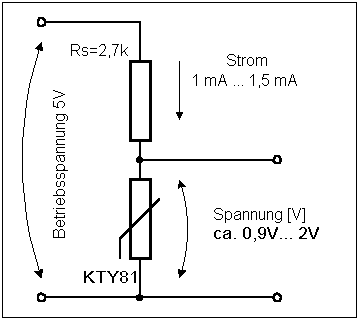

    Gut beschrieben wird die Temperaturmessung auf folgender Seite:
    http://www.sprut.de/electronic/temeratur/temp.htm#ptc
    Die Schaltung kannst Du eigentlich 100% bei der C-Control übernehmen.
