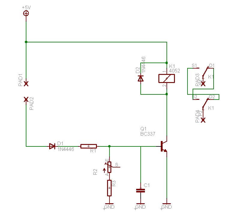

    Ich möchte mich im ätzen von Platinen versuchen und kämpfe zur Zeit mit eagle.
    Nun tauchen einige Fragen auf die ihr mir vieleicht....naja, sicher beantworten könnt
    1. Für die Spannungsversorgung habe ich ein +5V Supply Symbol erzeugt.
    Um den Pluspol anschliessen zu können brauche ich ein Bohrloch mit Kupferumrandung... muss ich nun einfach ans Supply noch ein Pad anbringen?
    2. Alle Massepunkte habe ich mit GND-symbolen verbunden.
    Ich dachte die werden automatisch alle verbunden wen ich aufs Board wechsle. Bin ich da falsch? muss ich alle GND's verbinden und an ein Pad führen?
    3. Alle Leiterplatten werden bei einer einseitigen Plattine auf Bottom gelegt oder?
    Hier mein Schema... oder das sollte es sein
    Zwischen Pad1 und Pad2 kommt ein Taster..... der über Drähte angeschlossen wird.
    An Pad3 und Pad4 kommt ein Motor...
    Die verbindung des Motors mit +5V und GND hab ich noch weggelassen.
    Wollte erst klären wie ich das mit den Pad's lössen muss.
    Danke fürs lesen.... und eure hilfe.

    Hm, an die 5V müsste noch ein Pad bzw. könnte man das 5V symbol auch weglassen. Die Symbole sin eher gut wenn man den Plan übersichtlicher gestalten will, so braucht man nicht kreuz und quer Netze zu legen sondern braucht nur das Symbol anbinden. Gleiche Symbole sind dann normalerweise auf dem Board verbunden, also GND mit GND und 5V+ mit 5V+ usw. Wo die Netze verlegt werden kann man einstellen beim routen normalerweise ist bottom bei einseitigen der favorisierte Layer.

    Das dacht ich eben auch das GND mit GND verbunden wird, aber das geschieht bei mir auf dem Board nicht..... falsches GND oder falsche Einstellungen?

    Warscheinlich ist ein GND nicht verbunden. Auf das ICON mit dem Auge drücken (Show) und dann auf GND, dann siehst du was alles verbunden ist. Das kannst du mit allen Leitungen so machen. Oder du ziehst einen GND weg, dann muss die Leitung mitgehen, wenn nicht dann ist sie nicht verbunden.

    es wird angezeigt das alle GND verbunden sind.
    Die müsst man in der Board ansicht doch sehen?

    manchmal ist die Verbindung im Schaltplan nicht richtig gemacht. Das erkennst Du daran, daß Du das GND Symbol verschieben kannst und die Verbindung geht nicht mit.

    hm, auch das scheint richtig.... verwirrend.
    Ich glaube ich zeichne einfach von Hand die Leitungen ein.

    Selbst Leitungen zeichnen ist nicht Sinn der Sache. Kannst du das GND-Symbol von C1 verschieben?

    Du hast vermutlich im Schaltplan das GND Symbol auf die Leitung geschoben. So wird keine Verbindung erstellt. Du mußt zuerst das Symbol erstellen und dann verbinden.
    Im Board macht man so etwas nicht, wie mein Vorredner schon korrekt bemerkte!

    Mit was wurde den im Schaltplan gezeichnet mit Wire oder mit Net?
    Normal ist Net zu bevorzugen, da es sich leichter mit einem Klick an die Symbole anbinden lässt. Im ersten Bild des Schaltplanes fehlt auch noch ein Knoten bei C1. Vielleicht auch mal die Errors abfragen vielleicht hat er da was zu meckern.
