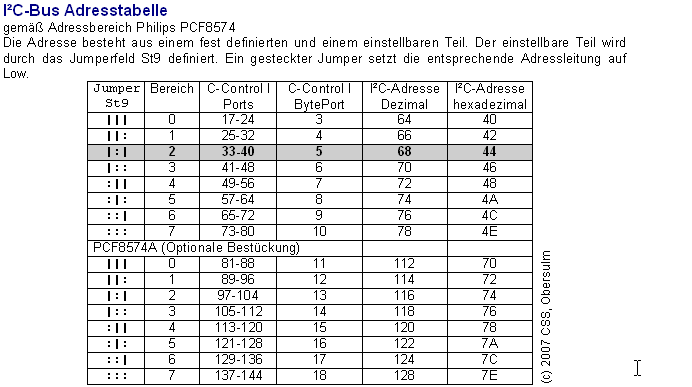

    Ich weiß nicht, ob bei dem I2C-Display mit gesetzten Jumper die Adressleitung auf high oder low gezogen wird, aber hier ist mal eine Tabelle einer Relaisplatine für die C-Control zur Übersicht, bei der aber mit gesetzten Jumper die Leitung auf low gezogen wird.

    So jetzt habe ich mir die Datenblätter nochmal genauer angesehen. Das Conrad-LCD-Modul schaltet per Jumper auf Masse. Wenn also alle 3 Jumper gesetzt sind, ergibt sich die genannte Adresse 64. Dies ist gemäß Programmbeispiel die Adresse 0, die wiederum dem Byteport 3 zugeordnet ist. Ich habe selber die Adapterplatine nachgebaut und das Beispielprogramm hat funktioniert.

    Jau, jetzt funzt es, habe es jetzt auch nach Conrad Datenblatt kapiert, da die Unit ja 2 Byteprts hat ist jeder weitere angeschlossene PCF ein weiterer Byteport. Ich bin davon ausgegangen, daß der BP 8 (Ports 57 -64) der Port meines Verlangens sei, aber so wies imDatenblatt steht ists echt verwirrend.
    Danke für die Hilfe, ich denke jetzt komm ich klar.
