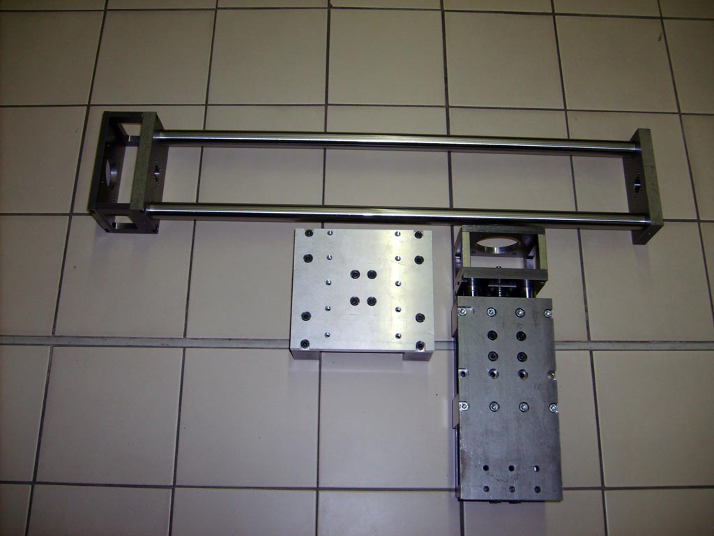

    Hier noch ein Foto vom Aktuellen Stand der Dinge
    Af dem Bild Fehlt der Träger, er liegt in der Werkstatt und wartet auf seine Rippen.

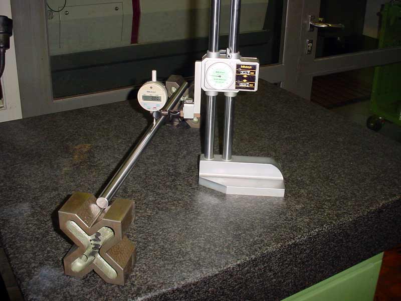

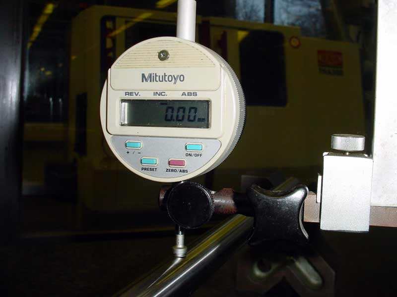

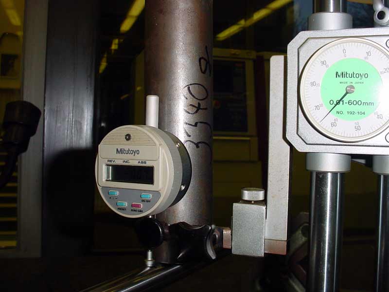

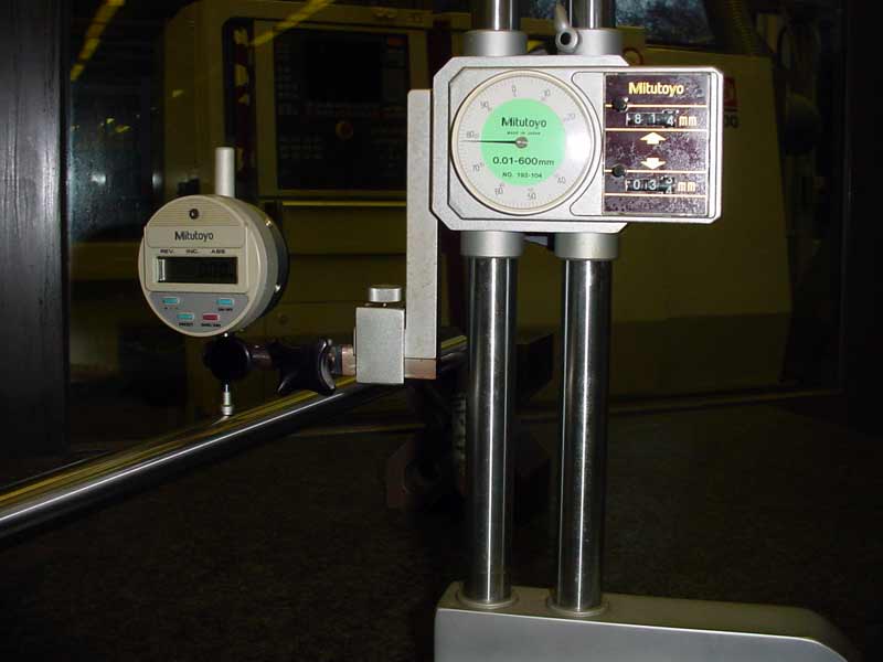

    Vor einpaar Tagen habe ich die Durchbiegung der Führungswelle gemessen, Hier sind die Ergebnisse:
    Daten der Welle:
    Material/Legierung: Vergütungsstahl C60E
    Werkstoff Nr. 1.1221
    Länge: 595 mm
    Durchmesser: 20 mm
    Härte: HRC 60
    Toleranz: Gehärtet und geschliffen, Toleranz: ISO h6
    Instrumente:
    massiver Messtisch aus Granit
    2 X-stücke zum Auflegen der welle
    Digitale Messuhr mit Stativ (Mitutoyo)
    Gewichte aus Stahlresten
    Messaufbau:

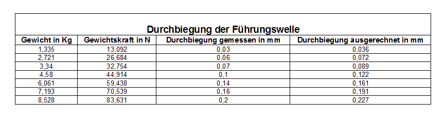

    Die Welle wurde auf die X-Stücke aufgelegt. Auf die Mitte der Welle wurde Messuhr angefahren und genullt. Die Welle wurde nacheinander mit verschiedenen Gewichten belastet und die Werte in einer Tabelle zusammengefasst.
    Auf dem Bild ist ein Rundstahl hinter der Messuhr platziert.
    Mögliche Fellerquellen:
    Ich hatte leider keine genormten Gewichte, so hab ich Stahlstücke aus dem Lager geholt und, mit einer, nicht besonders genaueren, Waage gewogen. Gewichte hab ich später miteinander kombiniert um mehrere Werte zu erhalten. Ich hab versucht die Gewichte möglichst mittig auf der Welle zu platzieren. Die Messuhr hat Auflösung von 1/100 mm, ich hätte gerne 1/1000 gehabt.
    Zusammenfassung:

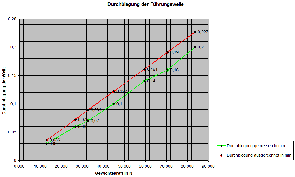

    Die Messwerte habe ich mit dem Tool
    https://www.roboternetz.de/phpBB2/ze...endurchbiegung
    von Klingon77 vergliechen.
    Ich habe die Gewichte in Newton umgerechnet und in das Tool eingegeben, beide Ergebnisse (Gemessene und Ausgerechnete) sind in im Diagramm dargestellt.
    Wie man sieht, sind beide Ergebnisse sehr ähnlich.
    Hier sind noch einpaar Bilder:
