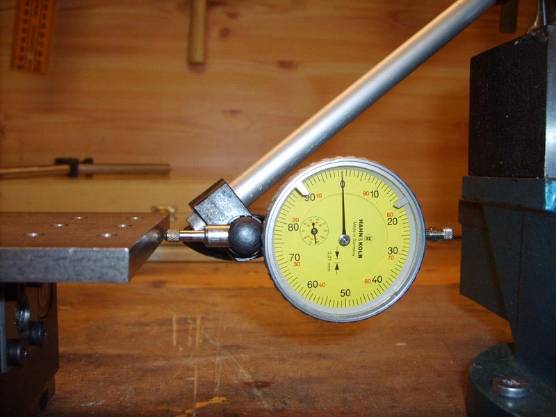

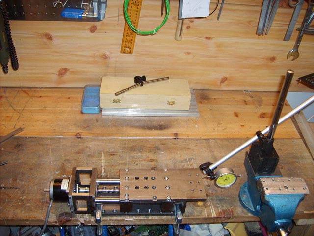

    Ich habe mal Das Umkehrspiel von der Z-Achse gemessen
    hier der Testaufbau.
    Die Messuhr hat Auflösung von 0.01mm
    Gemessen hab ich mit 2 gekonterten Trapezmuttern. Das Umkehrspiel beträgt deutlich weniger als 1\100mm

    einwandfrei!
    Sauberer Aufbau, saubere Arbeit und eine feine Doku!
    So macht lesen (und lernen) Spaß
