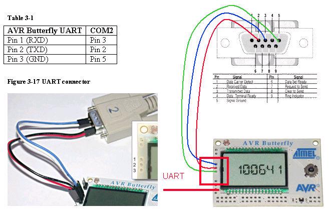

    Könnts sein dass die Belegung auf diesem Bild:
    http://www.mikrocontroller.net/wikif...er_connect.jpg
    die UART schnittstelle vom butty zerstört hat weil bei meinem Kabel ja die Pins genau in umgekehrter reihenfolge numeriert sind ich es also zuerst falsch angeschlossen hatte?

    wenn ich mir den Schaltplan anschaue, dann bin ich mir nicht 100% sicher... aber ich glaube, daß ein Verpolen nicht viel bewirkt. Muss also doch ein anderes Problem sein.

    ob gekreuzt oder ungekreuzt ist erstmal egal. Du musst nur die RX Leitung vom PC mit dem TX vom AVR und umgekehrt verbinden. Wenn du den Butterfly normal vor dir liegen hast, dann ist der oberste Pin (1) des UART der RX des AVR, dann kommt TX (2) und der letzte Pin (3) ist GND. Pin 1 erkennst du am rechteckigen Aussehen des Lötpunktes. Der TX Pin vom PC hat im Normalfall einen Pegel von -12V gegenüber Masse... der muss an Pin 1 vom AVR. Der RX Pin vom PC muss an Pin2 des AVR und GND an GND.
