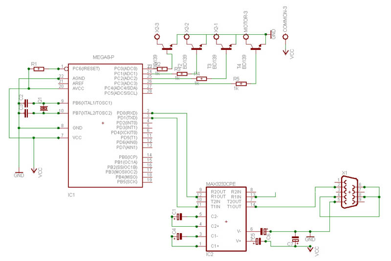

    Ui.. ein plan habe ich nich. Kann man das nich durch nen anderen Widerstand oder transistor beheben?.. Naja ich werd mal einen Plan machen. Wollte allerdings eigentlich keine großen Änderungen vornehmen.
    gruß homedom
    Edit:
    So.. kleine Schaltskizze
    An PortB wiederholt sich das gleiche wie an PortC.. da is auch noch ein Motor dran. Ich hoffe somit kann der Fehler behoben werden.. Danke

    Da kannst mit dem Basiswiderstand auf 500 Ohm runtergehen und einen Transistor mit ner besseren Verstärkerleistung einsetzen wie BD139-16.

    Außerdem könntest du (vorausgesetzt der Motor muss keine Last halten) den Motor in den Pausen komplett abschalten oder per PWM den Haltestrom verringen.

    Das mit dem abschalten hatte ich schon versucht. Geht aber nicht, da er abrupt abbremsen muss, deswegen dreht er dann weiter. Naja Ich versuchs jetzt mit 470Ohm und den BD139-16, welche zum teil schon verbaut sind.

    Du könntest einen Darlingtontransistor probieren, BD677 oder ähnliches

    Also ich habs jetzt mit 470 Ohm Widerstand und BD139 versucht. Er wird immernoch ziemlich heiß. Aber ich glaub n bissl weniger. Naja, ich werds wohl erstmal so lassen bis wieder einer durchbrennt.. Dann werd ich mich nach stärkeren Transistoren umsehen. Danke schonmal an alle.
