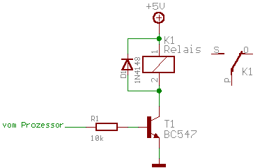

    Hier ist eine Schaltung:
    http://www.mikrocontroller.net/attac...11/reltest.gif
    Das Relais direkt an den µC ohne alles zu machen wäre wohl keine gute Entscheidung
    MfG Christopher
