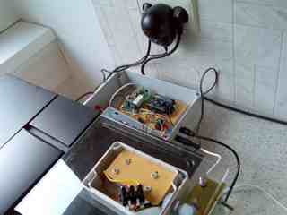

    Derzeit verwende ich für eine Wasserstandsanzeige einen Infrarotsensor, der auf einen selbstgebauten Deckel mit Gehäuse montiert ist (siehe Bild).
    Da Infrarot ohne Probleme durch ein 4mm Plexiglas gehen, kann ich den IR-Sensor (mit wasserdichten Gehäuse) auf den selbstgebauten Deckel montieren. Zusätzlich ist das graue Gehäuse mit Silikon abgedichet.
    Da IR zu ungenau ist, möchte ich US-Sensoren auf umsteigen. Da die aber nicht durch Plexiglas gehen, muss ich mir nun überlegen, wie ich die wasserdicht bekomme (zumindest sprizwasserfest), falls mal Wasser daneben geht, wenn Wasser in den Behälter gegossen werden.

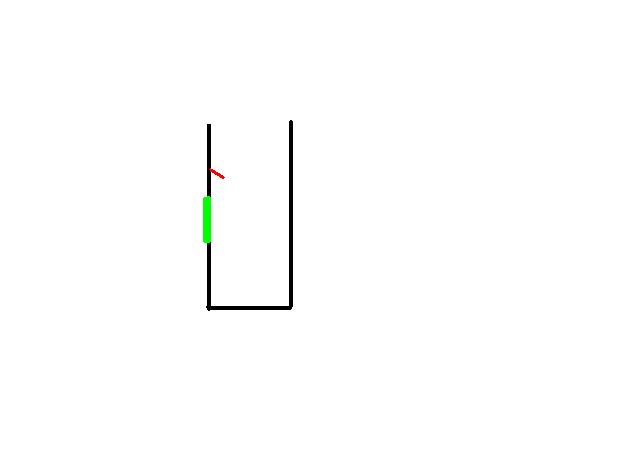

    Wenn du das Wasser von oben reinschüttest, wäre es eventuell praktisch den Sensor vor Wasser zu schützen, dass an der Wand herunterläuft. Auf dauer sollte das dem nämlich doch schaden.
    Ich stelle mir das ungefähr so vor:
    Wobei Schwarz der Behälter ist, Grün der SRFx und Rot eine Platte, die schräg über dem Sensor befestigt wird, damit das Wasser zur Seite abgeleitet wird.

    Vielleicht hilft ein anderes Bild (Der Sensor ist im rechten, grauen kleinen Gehäuse montiert. Das Gehäuse hat unten ein Loch, damit der Sensor durch das Plexiglas messen kann). Durch diese Anordnung ist der Sensor automatisch gegen spritzwasser geschützt:
    Ich nehm an, du meintest das grosse Gehäuse bei der Wand! Das grosse Gehäuse ist eh ein wasserdichtes (siehe Photo, links im Bild)
