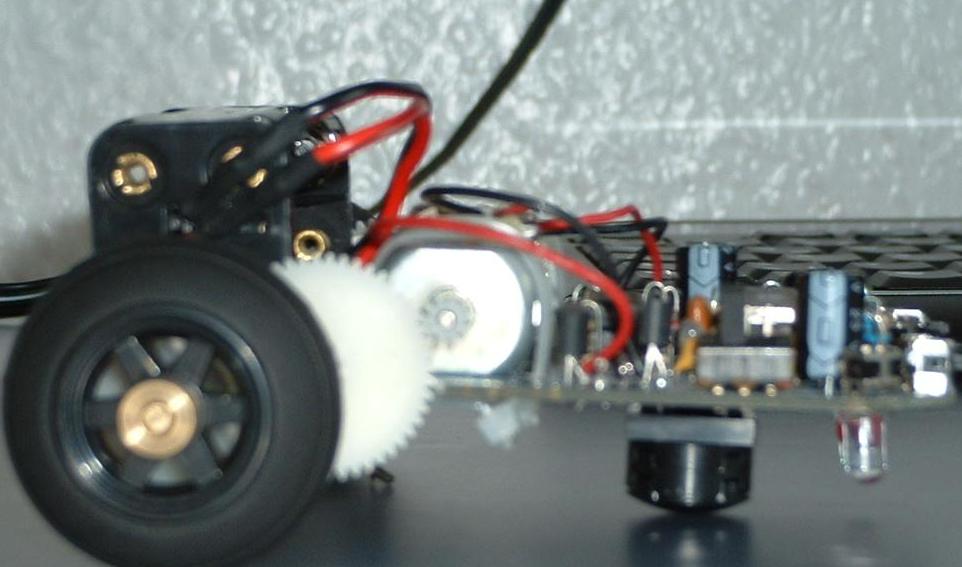

    Mein asuro sieht so aus:
    Bild hier   Bild hier   Bild hier
    Ein runde Scheibe als Abschirmung für die Liniensensoren (mit dem Kreisschneider ausgeschnitten, könnte man auch aus einem Nutella-Deckel schneiden), Alufolie zur Erhöhung der reflektierten Lichtmenge (ich habe zusätzlich eine stärkere IR-LED als Sender) und zwei Möbelgleiter als Auflage, damit er beim Linienfolgen nicht in meinen Plattenfugen geführt wird.
    Zusätzlich dient es auch als Rammschutz, man kann dann allerdings die Taster nicht mehr als Kollisionssensoren verwenden. Das ist aber auf die Dauer eh nicht gesund für den asuro. Abstandsmessung per IR oder Ultraschall sind deutlich schonender und eleganter ([werbung]Auf den Pics sieht man im Hintergrund meine einfache Erweiterung dazu[/werbung]).

    ich habe heute einiges ausprobiert und das hat mir am besten gefallen:
    Ich habe durch die erste LEGOPlatte eine Schraube gemacht und die anderen einfach aufgesteckt. Das Ding lässt sich also auch ganz einfach wieder abschrauben.
