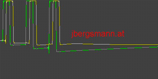

    Wie schaut denn dein Signal an der IR Sendediode aus? Tatsächlich 36 khz?
    Ich sehe mir immer gleichzeitig gesendetes und empfangenes Signal über die Soundkarte am PC an. Da gibt es kein Rätselraten.
    Und die volle Information, die ich benötige habe ich mit einem Blick. grün = sendeseitig, gelb = empfangsseitig.
