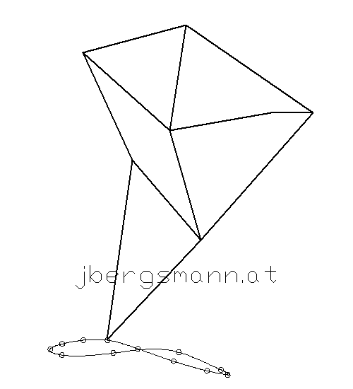

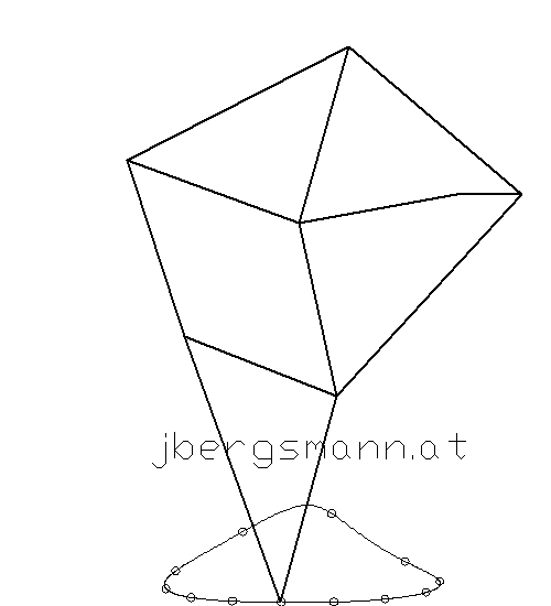

    Ja,
    die Anforderungen an den Mechanismus sind schon klar. Aber mit der Realisierung eines Bewegungsablaufes, der diesen Anforderungen entspricht haben anscheinend alle recht grosse Probleme gehabt.
    Beim Stöbern bin ich auf die Arbeit von A. J. Ingram gestossen und habe versuchsweise die Proportionen aus seiner Illustration animiert. Alle 30 Grad hab ich noch eine Markierung eingezeichnet.
    Das scheint sogar für einen Vierbeiner geeignet zu sein. zumindest kommt das dem schon nahe.
