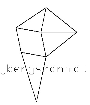

    Ich habe die Figur in einfacher Form mal in Excel gebracht, mit P1 und P2 auf gleicher Höhe, P2 im Nullpunkt. Mit
    r=1
    a=5,7
    b=6,2
    c=2,6
    d=6
    p1=4,9
    sieht es dann so aus:

    @Manf Ja wie hast du den das schon wieder hinbekommen? In Excel bin ich nich so bewandert aber fantastisch. Kann man da jetzt auch mit den Werten rumspielen um die optimale Einstellung zu bekommen? Wäre toll wenn du die Datei hochstellen könntest.
    @Radbruch Also ich glaube schon an eine Konstruktion via Exzenter. Es ist nur so schwer sich das so richtig vorzustellen.

    Zum Herumspielen stelle ich die Datei gerne zur Verfügung, sie ist nur so nebenbei entstanden und nicht dokumentiert.

    Da sieht man auch, dass die Bewegung nur beim Zurückziehen teilweise fast gradlinig ist. Bei meinen Modellen ist das Ganze etwas flacher und symetrischer.
