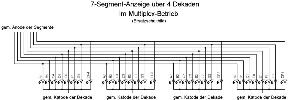

    Das ganze nenn man dann "Multiplex"en.
    Hierzu gint es auch schon einige Beiträge hier im Forum.
    Übrigens nicht nur Punkt-Matrix auch "Normale" 7-Segment-Anzeigen können auf diese Weise leitungssparend realisiert werden:
    Mit einem 7-Segment-Decoder-IC könnte diese Schaltung mit nur 8-Port-Leitungen realisiert werden (4-Bit für die Zahlen und 4-Bit für die Decaden)
    (Wenn der Dezimalpunkt vernachlässigt werden kann)
    Mit einem 1-aus-10 oder 1-aus-16 Decoder könnten dann damit auch 10 (16) stellige Anzeigen an nur einem AVR-Port realisiert werden!!!
