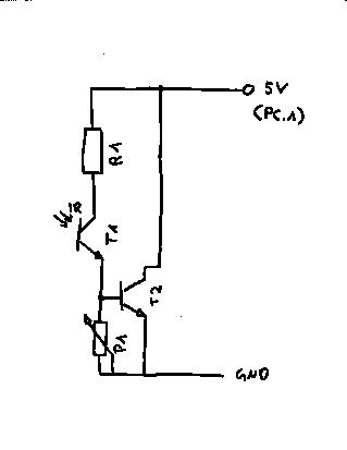

    24.05.2007
    Breisach
    Hiho,
    Hier ist er nun, der Schaltplan:
    T1 ist der besagte Fototransistor, der mit T2 (nem normalen Transistor) in einer Darlingtonschaltung geschaltet ist, um eine höhere Empfindlichkeit zu erreichen. Der Widerstand R1 dient dazu, den Strom, der von dem Pin PC.1 kommt, auf eine für den zweiten Transistor ungefährliche Voltzahl herunterzuregeln. Mit P1 wird die Empfindlichkeit der Schaltung eingestellt, also wann T2 den Kollektorstrom schaltet.
    Ist die Schaltung soweit korrekt? Und kann ich das dann so direkt an den Eingang am AVR anschließen?
    Gruß Felix
