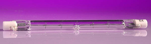

    manf: nette Idee, aber da ist der Widerstand extrem Temperaturabhängig...

    Das meine ich auch, es ist fertiges beschaffbares und austauschbares kompaktes Teil das bei seinem geringen Gewicht eine gute thermische Festigkeit aufweist.
    Es ist wichtig (!) dass es wenig wiegt, der Widerstandswert wird nur mit "ca." Angabe beschrieben.
    darum der Vorschlag
