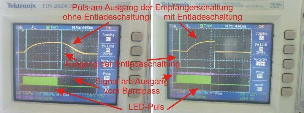

    Rechtzeitig zum Wochenende endlich mal eine Erfolgsmeldung: Die ursprüngliche Frage, weswegen ich diesen Thread eröffnet habe ist schon mal (halbwegs) geklärt. Meine Entladeschaltung funktioniert, nachdem ich mich mit einem alten Elektronik-Fuchs zusammengesetzt und ein anderes Verfahren zur Gleichrichtung eingesetzt habe, der Schaltplan meiner Entladeschaltung sieht nun folgendermaßen aus:
    Damit erreiche ich eine wirklich sehr schöne steile Flanke des zu messenden Pulses. Leider entsteht eine Totzeit von etwa 1ms am Anfang des Pulses, woran das liegt habe ich noch nicht herausgefunden (irgendwer ne schnelle idee?). Damit werde ich mich dann am Montag nochmal beschäftigen. Die Pulse sehen also folgendermaßen aus:

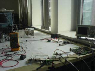

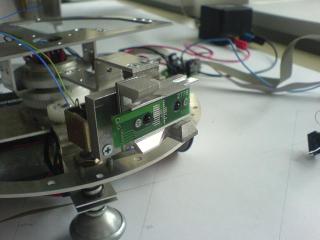

    Und weil ich nu so gute Laune habe, hier noch zwei Bilder so fürn Spass... einmal mein etwas konfuser Arbeitsplatz und der Connector von einem unvollstängig montierten Roboter (Genaugenommen fehlt so ziemlich alles, bis auf Räder und den einen Connector), man erkennt den Sender (für späteres Andocken zweier Roboter untereinander) und den Empfänger, der sowohl beim Basisstation- als auch beim Roboter-Docking-Vorgang zum Einsatz kommt.
    Bild hier  Bild hier

    Hallo Leute, ich hab keine Ahnung, ob hier noch jemand reinguckt, aber ich berichte noch mal vom aktuellen Stand:
    Also ich hatte ja schon eine einigermaßen funktionierende "Entladeschaltung" entworfen. Leider hatte diese das Problem, dass die Pulse erst nach ca. 1ms Verzögerung begannen. Des Rätsels Lösung war: Meine Entladeschaltung hat den Kondensator C15 aus der Empfängerschaltung auf GND entladen. Leider hat der IC TDA1596T an seinem Ausgang einen Ruhepegel (wenn kein IR-Signal reinkommt) von 2,7V. Der nachfolgende Spannungsbereichswandler wird am nichtinvertierenden Eingang mit 2,7V versorgt und hat eine asymmetrische Betriebsspannung (12V/GND). Kommt nun am invertierenden Eingang 0V an, versucht er negative Spannungen rauszugeben, was er nicht kann und irgendwie verschluckt er sich dann so, dass diese 1ms zustande kommt.

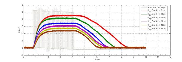

    Also ums kurz zu machen, hier die ursprünglichen Pulse aus einigen Entfernungen (Winkel 0°)
    man erkennt, dass die Pulslänge mit der Entfernung stark variiert, bis zu 4ms dauert das ganze. Dank meiner glorreichen Entladeschaltung sehen die Pulse nun folgendermaßen aus:
    (Achtung der Puls ist gleich lang, Skalierung ist ne andere!)
    D.h. ich habe eine schöne steile Flanke und auch die Pulslänge variiert nicht mehr so stark (max 300us). Nun muss ich mir nur noch Gedanken machen, wie ich die LED-Erkennung am besten programmiere (ich tendiere stark zur Pausen-Dauer-Methode) und dann kanns schon fst losgehen mit ersten Fahrversuchen... zumindest von meiner Seite aus.
    Sollte weiterhin Intresse bestehen, würd ich auch weitere Schritte in dem Projekt einfach hier in diesem Thread weiter dokumentieren (die ursprüngliche Frage ist ja nun geklärt ).
