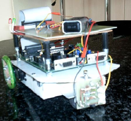

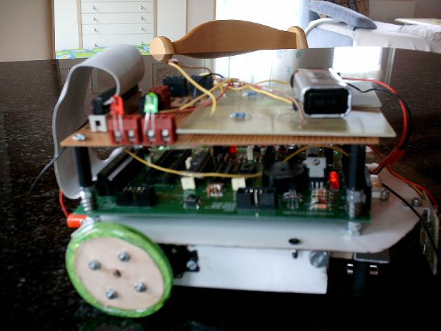

    so endlich sind die ersten Bilder da Nicht gerade berauschende Quali aber ich verpreche das ich noch mehr mach. Die Platine vorne an der Nase is übrigens der IR-Sensor (der nicht funzt). Wenn Fragen bestehen, nur her damit
    und noch eins...
