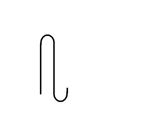

    Warum muss ich rangieren?
    Reicht es nicht die Achsabstände so zu wählen, dass ich weiß, dass ich eine Kurve machen kann, bei der ich nach einer 180° Drehung neben der Spur bin, die ich gekommen bin?

    Natürlich, aber dafür musst du wissen, welche Achse wie weit gedreht werden muss. Aber auch dafür kann man einen prototyp bauen, indem man Schienen nimmt, den Bot ganz grob (achsabstände einhalten) nachbaut und dann statt Servos Potis einbauen und abfragen. Die Scheinen ham halt die form die du gezeichnet hast, zum Beispiel würden sich hier LEGO schienen anbieten, halten länger und sind einigermaßen billig.

    Theoretisch würde das wohl gehen.
    Wenn sich das aber auch so einfach in die Praxis umsetzen ließe, hätten unsere Autos sicher auch einen kleineren Wendekreis.
    Bei einer "normalen" Autolenkung kann man die Räder immer nur begrenzt weit einschlagen.
    Bei einer Lenkung wie du sie bisher planst (Motor mit Rad drehbar durch Servo) kannst du die Räder zwar theoretisch um fast 360 ° einschlagen. Dafür brauchst du dann aber entsprechend Platz zwischen den Rädern, damit die Motoren der einen "Achse" sich nicht mit den Rädern der andere "Achse" in die quere kommen.
    Ich befürchte allerdings, dass du die Motoren aus stabilitätsgründen nicht einfach direkt an Servokopf befestigen kannst.
    Wenn das Ganze halbwegs stabil werden soll, wirst du die Motren vermutlich drehbar (oder wie du schreibtst kippbar) befestigen müssen und sie dann mit dem Servo als Hebel einschlagen. Dadurch ist dann der Winkel den du die Räder einschlagen kannst auch wieder eingeschränkt.
