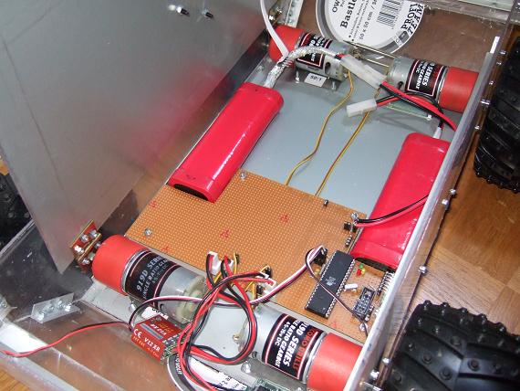

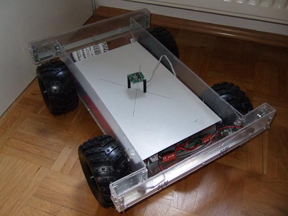

    Der Kompass ist nun eingebaut.
    Ich habe noch eine Zwischenetage eingezogen, die wieder aus einer Metallplatte besteht, aus dem selben Material wie der Boden. Diese Platte ist auf der einen Seite mit Scharnieren an der Wand befestigt, auf der anderen liegt die Platte auf einem L-Winkel auf.
    Ich habe gestern noch ausprobiert, wie ich den Kompass vor dem Magnetfeld der Motoren abschirmen kann, und da kam nur diese, leider recht schwere Platte, in Frage.
    Vom Kompass läuft ein Kabel runter zum Hauptprozessor, der den CMPS03 auswerten soll.
    Noch zwei Bilder, einmal vom ganzen Bot, und von der Elektronik:
    Ans Auswerten des Kompass habe ich mich noch nicht gemacht --> keine Lust darauf.
    Da man letztendlich doch wesentlich öfter an die Elektronik, Akkus, Motoren usw. ran muss als man sich vorher vorstellt, ist das mit dem Scharnier sicher eine gute Idee.
    Der ganze Aufbau sieht auch super ordentlich und durchdacht aus.
    Da noch ne Leiste, hier noch ne Platte, ein paar Scharniere, Schrauben.... vom Gewicht her da doch schnell einiges zusammen.
    Rein zur Abschirmung hätte vielleicht auch eine mit Alufolie beklebte Plastikplatte oder Pappe, oder ein ganz dünnes Blech gereicht.
    Aber da könntest du dann keine weiteren Aufbauten drauf montieren und müstest dafür wieder irgendwelche anderen Halterungen montieren.
    Ich glaube da bist du mit der Platte trotz deren Gewicht letztendlich besser dran.
    Von der Motorleistung solltest du ja noch einige Reserven haben.
    Alufolie hilft nur bei elektromagnetischen Feldern, nicht bei magnetischen Feldern von Permanentmagneten, wie sie in Motoren verbaut sind. Aber vielleicht hätte auch eine dünnere Platte gereicht? Ich weiß es nicht. Aber da es jetzt gut abgeschirmt ist soll es mir egal sein, und die Motoren haben noch einiges an Reserve.

    Ich habe gerade mal versucht den Kompass ab zu fragen. das ging auch ohne Probleme. Nur schirmt die Metallplatte auf einmal nicht mehr ab. Gestern ging es mit der selben Platte nur ohne Löcher ohne Probleme, und jetzt gibt der an wären überall so um die 50°.
    Ich vermute, dass sich die Platte beim Bohren magnetisiert hat.
    Wie entmagnetisiere ich so eine große Platte??
    Wie hast du den herausgefunden, dass es jetzt gut abgeschirmt ist, wenn du das Kompassmodul noch gar nicht angeschlossen hast?
    Eine Abschirmung gegen Störungen durch die Motoren bring auch nicht so viel, wenn das Material der Abschirmung den Kompass dann selber stört.
    Die beste Abschirmung gegen die Motoren wirst du vermutlich nicht über die Auswahl des Materials, sondern über einen möglichst grossen Abstand erreichen.
    Bei den Robotern mit Kompass die ich bisher gesehen habe, war der Kompass oft/meist auf einer Art Fahnenmast weit weg von Motoren, Stromversorgung und Metallteilen montiert.
