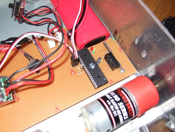

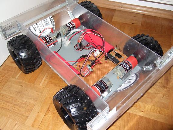

    die Platine ist schon seit ein paar stunden fertig, nur kriege ich die Motoren nicht zum Laufen.
    Bevor ich den Fahrtregler ordentlich benutzen kann, muss ich den erst programmieren, und das gelingt mir im Moment nicht ganz. Da werde ich mich morgen nochmal dran setzen.
    Könnte es sein, dass ich Fahrtregler und Brushless-Regler nicht wie einen Servo über Bascom ansteuern kann, sondern mit PWM arbeiten muss?
    jon
    EDIT: Hab mal noch ein paar Bilder gemacht \/
    www.roboterfreak.de

    WOW sieht echt Ordentlich aus! Da wird man doch glatt neidisch!
    Wie ist eigentlich der obere Teil geplant? Bzw wird es einen überhaupt geben?
