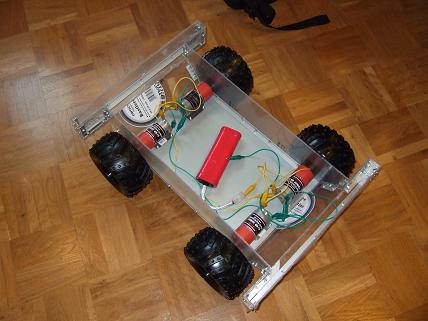

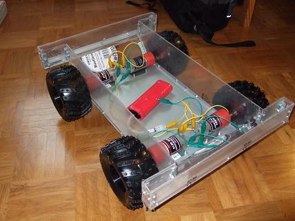

    Die Räder sind jetzt am Chassis montiert, das Teil hat jetzt aber einen recht starken Rechtsdrall.
    Hat jemand eine Idee, woran das liegen könnte, oder brauchst ihr noch ein paar mehr Infos? Ein Video wird noch nachkommen.
    Kann ich den Drall eventuell über den Motortreiber ausgleichen? Mein ihr, dass das klappen wird?
    Ich werde die Motoren doch nur über einen 7,2Volt Akku-Pack betreiben, da ich so schon Probleme habe dem Bot aus der Hocke hinaus hinterher zu rennen.
    Dann kann ich auch die billigeren Modellbau-Motortreiber verwenden

    Und noch zwei Bilder vom Versuchsaufbau:
    Ich bin im Moment vor allem froh, dass der Bot nicht so laut wie IMADEIT-V1 ist.

    Zitat Zitat von Jon
    ..das Teil hat jetzt aber einen recht starken Rechtsdrall.
    Das liegt an den Motoren. Die laufen nie gleichschnell. Das wirst du über Abtastung und Software in den Griff bekommen müssen.
    Zumindest lasse die Motore unbelastet 1-2 Akkuladungen einlaufen. Das hilft etwas.

    Gut, dass du das sagst!
    Soll ich die Motoren mit Rädern einlaufen lassen, oder ohne?

    Hallo Jon,
    es empfielt sich die Motoren ohne Last, also am besten auch ohne Räder bei mittler Drehzahl einlaufen zu lassen. Wenn Du willst, das der Bot gerade fährt, dann musst Du einen PID-Regler einbauen, der die Drehzahl der Motoren ständig misst und die Motoren dem entsprechend steuert. Nur so wirst Du den Drall dauerhaft wegbekommen.
