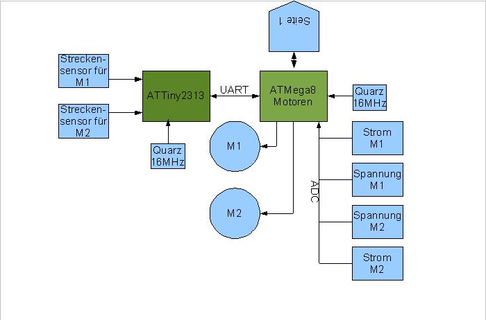

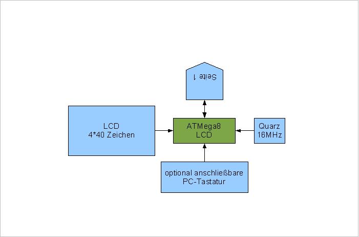

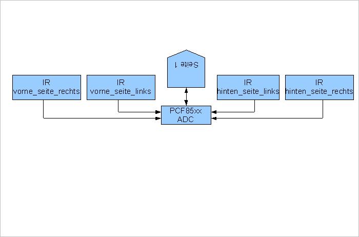

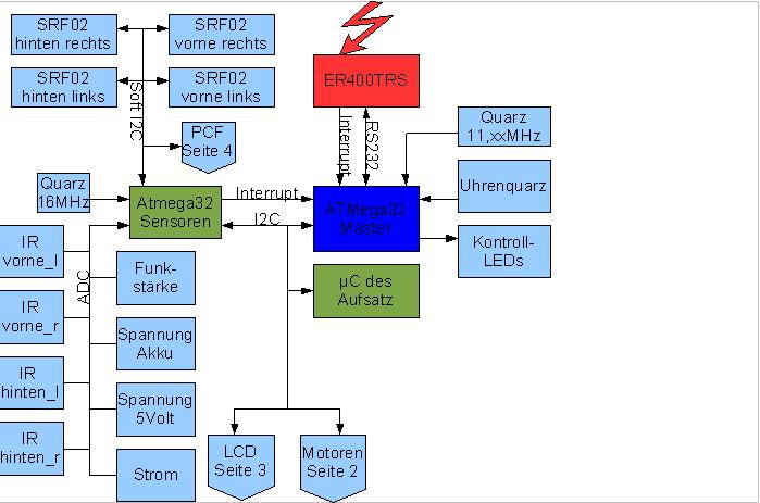

    Dann mal die Screenshots.
    Seite 1:
    Seite 2:
    Seite 3:
    Seite 4:

    Warum willst du denn bei den Motoren den Strom und die Spannung messen?
    Bei PWM-Ansteuerung wirst du als Versorgungsspannung abwechselnd die volle Akkuspannung und Null messen.
    Die Akkuspannung misst du schon an anderer Stelle und Null zu messen halte ich für relativ sinnfrei.
    Den Strom kannst du nur über die Spannung an den Sense-Eingängen messen.
    Die 5V Spannung wilst du auch überwachen. Ob das so einfach möglich ist weiss ich nicht. Wenn wohl nur mit einer externen Referenz-spannung, die interne Referenzspannung geht vermutlich proportional mit der Versorgungsspannung runter, wenn letztere in die Knie geht.
    Notwenig ist es glaube ich nicht, denn du misst ja schon die Versorgungsspannung. Solange die hoch genug ist und dein Spannungsregler funktioniert, kann die 5V Spannung doch eigentlich nur einbrechen, wenn dein 5V Kreis überlastet wird. Das wäre dann entweder ein Konstruktionsfehler oder ein Fall für eine Sicherung.

    Den Strom, den die Motoren ziehen, muss ich auf jeden Fall messen, da ich beim Blockieren der Motoren die Motoren ausschalten muss.
    Wenn ich einen handelsüblichen Motortreiber nehme, dann habe ich an den Ausgängen eine konstante Spannung.
    Ich habe im Bot insgesamt drei Akkupacks, a 6 Zellen. Zwei für die Motoren und einen für die Elektronik. Mit Akkuspannung meine ich die Spannung des Akkus, der die Elektronik versorgt.
    Meinst du mit "Strom" das Kästchen auf der ersten Seite? Da will ich den Strom messen, den die Elektronik zieht.
    Dann müsste die Versorgungsspannung unter 3Volt sinken, damit die interne Referenzspannung sinkt. Und das würde ich früh genug registrieren.
    Das stimmt. Weswegen ich die 5Volt Spannungsmessung streichen werde.
    Wenn du deine Motortreiber vor Überstrom schützen willst schon.
    Ob die Räder sich drehen, sollten dir auch deine Streckensensoren sagen können (die hast du ja auch eingeplant)
    Ob die konstant ist lasse ich mal dahingestellt, beim Wechsel der Drehrichtung dreht sie sich jedenfalls um und wofür man sie messen will ist mir nicht so ganz klar.
    Ist die Motorspannung nicht ist doch gleich Versorgungsspannung * PWM/1024 ?
    Wofür muss man den wissen? Wenn die Elektronik zu viel zieht, ist doch entweder der Spannungsregler unterdimensioniert oder es liegt ein Fehler (Kurzschluss) vor für den eine Sicherung ganz sinnvoll wäre.

    ich fange gleich mal mit viele Zitaten an!
    Die Spannungs- und Strompolarität (kann man das so nennen??) dreht sich.
    Stimmt eigentlich. Also fällt das auch weg.
    Da hast du auch recht. Ich muss mir mittlerweile ernsthaft Gedanken machen, ob bei mir im Hirn noch alles OK ist.
