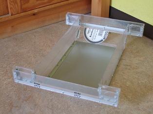

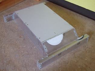

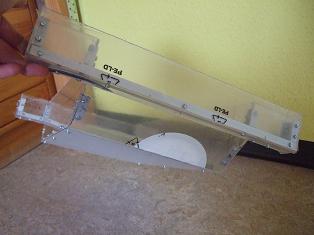

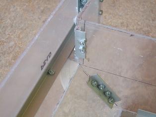

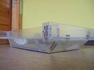

    Nun wie versprochen die Bilder:
    Bild hier  Bild hier
    Bild hier  Bild hier
    Ich denke, dass ich dazu jetzt nicht noch mehr sagen muss.
